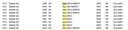

Ich verstehe nicht woher hier einige auf die Idee kommen der GLC würde die Emissionsklasse 6c erfüllen. Stützt sich diese Aussage auf "Raten" oder "Wünschen"?
Man kann beim KBA (Kraftfahrtbundesamt) eine Liste bekommen, in der alle Typgeprüften Fahrzeuge inklusive ihrer Emissionseinstufung aufgeführt sind. Dabei entspricht die Einstufung 6(W) der älteren Klasse 6b, während 6ZD der neuen Klasse 6c entspricht, die besonders für benziner sehr wichtig ist, da die Partikelemmissionen 10 mal niedriger und auf Dieselniveau angesiedelt sind.
Laut KBA erfüllen
GLC220d
GLC250d
GLC350d
GLC250
GLC300
GLC43
GLC350e
sowie die neuen Typen
GLC200d und GLC220d mit Hinterradantrieb
ausschließlich aktuell 6b.
Screenshot-2017-06-25-09-33-46
Screenshot-2017-06-25-09-33-33
Screenshot-2017-06-25-09-33-09

Also muessen irgendwann , spaetestens naechstes Jahr Jahr alle auf 6c umgestellt werden, da ansonsten keine Neuzulassung im September 18 mehr moeglich ist?
Nicht ganz, zwar ist generell ab 1.9.2018 keine Erstzulassung dieser Typen mehr möglich, aber üblicherweise ist wird diese Frist besonders für Händler 12 Monate per Sondergenehmigung verlängert.
Dies dient dem Abverkauf von Lagerfahrzeugen.
Aktuell gibt es erst wenige Benziner auf dem Markt die bereits nach EU6c typgeprüft sind und damit die niedrigen Partikelemissionen erfüllen.
Dies sind die aktuellen Porsche Carreras und Boxster/Caymans mit Turbomotor, die neuen 5er BMWs (G30) , einige Audis der Typreihen A3,A4,A5 und Q7, die Mercedes S-Klasse (Mit Partikelfilter und sensationell niedrigen werten) , Skoda Octavia und sogar 3 Modelle von Dacia.
Es werden innerhalb der nächsten 15 Monaten viele neue Typprüfungen erfolgen.
@lulesi schrieb am 25. Juni 2017 um 09:44:51 Uhr:
Moin
Ich habe mich von den online einsehbaren technischen Daten zu den GLC Modellen von MB irreleiten lassen. In den Tabellen steht Euro 6/A+, 6/A, 6/B und auch 6/C. Wenn ich die Zeilenbeschriftung gelesen hätte, hätte ich gewusst, dass das eine Mischung aus Emissionsklasse (Euro 6) und Effiziensklasse (A+, A, B, C, .., F) ist.
Danke für die Aufklärung!
