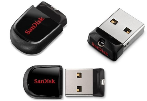

Meine persönliche Erfahrung:
Ich bin ein Fan vom SanDisk CruzerFit (siehe Foto unten). Dieses Modell gibt's bis zu 64GB, ist aber USB 2.0; ist daher auch relativ günstig auf dem Markt zu finden.
Der Unterschied zu USB3 merke ich nur bei Schreiben, da einmal im Auto platziert, der BMW einen suchbaren Index mit allen Metadaten erzeugt (die letzten 4 Sticks werden gespeichert). Dadurch ist die Zugriffszeit bei jedem erneuten "Einschalten" sehr kurz.
Der absolute Vorteil: Braucht praktisch keinen Platz (ist leicht grösser als der USB-Stecker selbst). Dadurch riskiert man unter anderem nicht den USB-Stecker im Auto ungewollt zu "zerstören".
Habe alles in einer iTunesmediathek und exportiere praktisch immer nur von Macs mit einer App namens Playlist Export aus dem Mac App Store.
Eingesetzt habe ich diese "Methodik" bereits in F20er, F32er, F10er und bald im F15. 😉
Gruss, Toni
PS: Aufgrund der Form lässt er sich auch gut wieder heraus nehmen.
