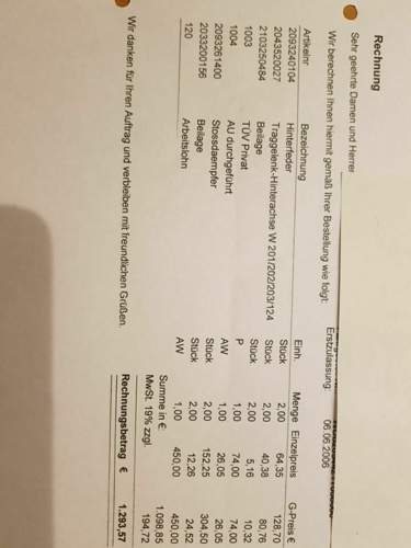

ich war kürzlich beim TÜV. Es wurde eine gebrochene Feder hinten festgestellt, die ich natürlich austauschen lassen habe. Weil schon alles auseinander gebaut war, ließ ich auch die Traggelenke und die Dämpfer wechseln.
Anhänge Rechnung erhielt ich, die ich für hoch halte und ich wüsste gern von euch, ob mich mein Gefühl trügt. Sind 1190,- (ohne TÜV) i.O.?

Hallo Ronny, warum du die anderen Teile hast auswechseln lassen, bleibt mir ein Rätsel. Gut wenn das Auto >200.000 km drauf hat, kann man die Stoßdämpfer wechseln, muss aber nicht. Das gleiche gilt für die Traggelenke. die kosten übrigens nur €36,71 +. Die Gummiunterlagen unter den Federn zu wechseln, dazu gehört schon ein gewisse Portion Frechheit, denn die gehen nicht kaputt. Falls die überhaupt gewechselt wurde oder hast du dein Auto einige mm höher/tiefer legen lassen? Die Beilage ...01 56 kostet nur € 12,11 + Mwst. Arbeitslohn für alles zusammen.... Hm..... 400,-- +, na gut, wenn du es akzeptiert hast, schließlich hast du die Arbeiten in keiner MB-Werkstatt machen lassen.
Ich jedenfalls hätte nur die eine defekte Feder gewechselt und sonst nichts. Die Preise für die Stodä und die Federn stimmen.
LG Dieter
PS.: hast du dir die ausgebauten Teile geben lassen? Hast du die Nummer auf der Feder verglichen?

Ich habe auch die anderen Teile auswechseln lassen, weil ich einen günstigeren Arbeitslohn erwartet habe, weil das Auto bereits auseinander gebaut war.
Gut, über diesen Punkt könnte man vielleicht streiten aber ich dachte, wenn ich schon soweit bin, machst' den Rest halt mit...
Ich habe dann hinten auf Dauer Ruhe - hoffentlich.
Ich habe die ausgebauten Federn, die Traggelenke und das auf der Bühne (auseinandergebaute) Auto gesehen. Als er die Dämpfer direkt bei Benz abholte, war ich dabei (schräg gegenüber). Zu den Gummiunterlagern kann nichts sagen.
Ich verstehe dein Feedback so, dass die Teilepreise an sich o.k. aber der Arbeitslohn wohl etwas hoch ist.
Richtig?
Kannst du das konkretisieren?
Hallo Ronny, 2 Teilepreise sind höher als der UVP von MB, das kann er machen, wenn du es akzeptierst. Zum Lohn ist zu sagen, es steht da, 120 AW, das sind 10 Stunden Arbeit, wäre ein Stundenlohn von € 40,--, da kann man nicht meckern, Aber in 10 Stunden mache 3 Autos!!! Leider kann ich dir keine Arbeitswerte geben, da ich dafür nicht die Software habe. Jedoch kann er das, wie sollte er sonst Rechnungen mit AW schreiben. Okay, ich hoffe dir hilft es weiter. Gruß Dieter
Der größte Brocken sind die AWs für die Arbeitszeit. Das sieht so aus als wenn alle Teile von der Montage einzeln abgerechnet wurden, da macht es keinen Sinn einzelne Teile gleich "mit wechseln" zu lassen.

An dem Punkt ließe sich ggf. mal nachhaken. Für Arbeiten 'im Verbund' gelten üblicherrweise niedrigere AW Vorgaben als für gesonderte. Eine seriöse Werkstatt fühlt sich deshalb auch sicherlich nicht gleich 'auf den Schlips getreten', wenn man sie darauf anspricht!
Der Auftragsumfang entspricht angesichts Schadensbild und Laufleistung übrigens durchaus vernünftiger Vorsorge, lediglich zum Ersatzteilbezug hätte es Alternativen zu MB gegeben😉
Fahrwerksfedern sollten (müssen) jedenfalls immer paarweise getauscht werden. Bei dem Punkt geht also alles ok.
