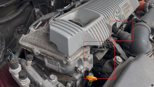

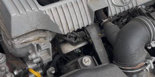

Es ist an der Zeit, meinen E91 nach 6 Jahren und vielen Problemen zu verkaufen, und ich suche nun nach einem Auris Touring Sports Hybrid. Ich bräuchte Ihren Rat, denn das Fahrzeug, das ich in Betracht ziehe, hat an einigen Stellen im Motorraum leichte Ölspuren. Es ist nicht viel, aber es ist vorhanden. Ich habe Fotos und ein Video angehängt. Könnten Sie bitte einen Blick darauf werfen und mir sagen, ob das unbedenklich ist oder ob ich das Auto lieber nicht kaufen sollte? und Ist das Motorgeräusch normal oder könnte es auf ein Problem hindeuten?

Ich kann da nichts sehen, was du als Ölspuren bezeichnet. Um den Öldeckel ist's verwirrt, vielleicht hat da jemand nicht gut getroffen?! Vielleicht mal ne Makroaufnahme machen von allen Stellen.

Es tropft zwar nicht, aber die Stelle ist auch nicht ganz trocken und sauber.
Auch ich kann hier nichts großartig öliges erkennen - weder auf den Bildern, noch im Video. (Ganz) Leichte Ölspuren, ja - aber das ist völlig undramatisch.
Der Verbrenner hört sich etwas merkwürdig an (dieses Pfeifen und Rasseln) - ob das normal ist, weiß ich nicht. Ich kenne das Arbeitsgeräusch vom Verbrenner nur mit geschlossener Motorhaube und im Auto sitzend... Zudem machen Handys ja nicht unbedingt qualitativ hochwertige Audioaufnahmen...

es stimmt, also nur ganz wenig Ölspuren. Über den Geräusch, denke ich auch normal beim Hybrid Motor.

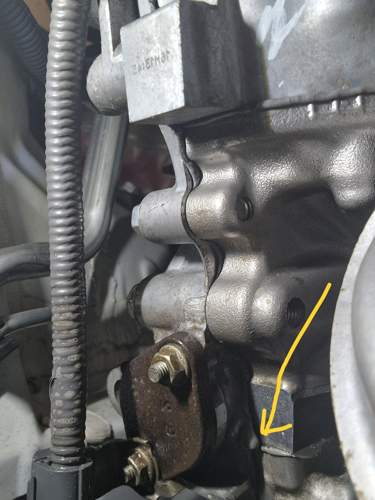

Das häufigste kleinere Leck befindet sich am Steuergehäusedeckel. Meiner ist dort auch nicht ganz trocken und es ist teuer, eine neue FIPG-Dichtung einzubauen, wahrscheinlich 10 Arbeitsstunden.
Fast alle Auris und Corolla 1.8L haben dieses Leck. Dort treffen 3 Oberflächen an einem Punkt aufeinander.
Steuergehäusdeckel
Meinst Du die Dichtung vom Ventildeckel? Oder die Dichtung vom Zylinderkopf?
Der Ölverlust ist hier aber so minimal, daß ich da gar nichts machen würde.

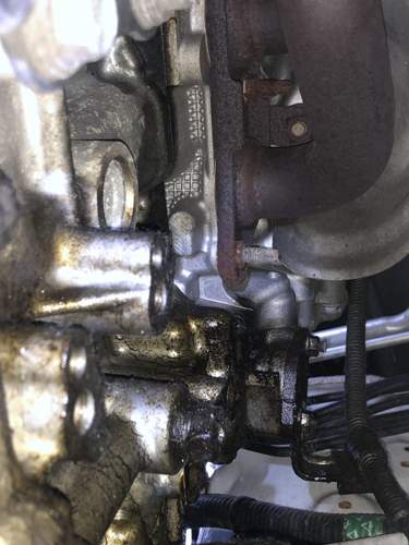

Das Leck liegt weder am Ventildeckel noch an der Zylinderkopfdichtung. Es ist die RTV-Dichtung (Silikon-FPIG) an der Rückseite des Motors. Ohne Spiegel ist es sehr schwer zu erkennen.
Diese Bilder zeigen den Unterboden des Autos, als ich das Öl gewechselt habe. Es ist 7 Jahre alt und wurde nicht gereinigt. Ich sprühe ihn einmal im Jahr mit Bremsenreiniger ein, um ihn sauber zu halten.
7y ohne Reinigung
