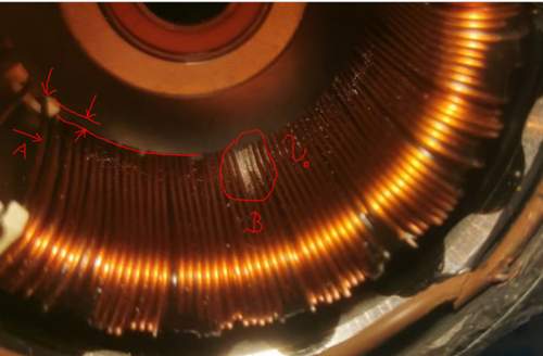

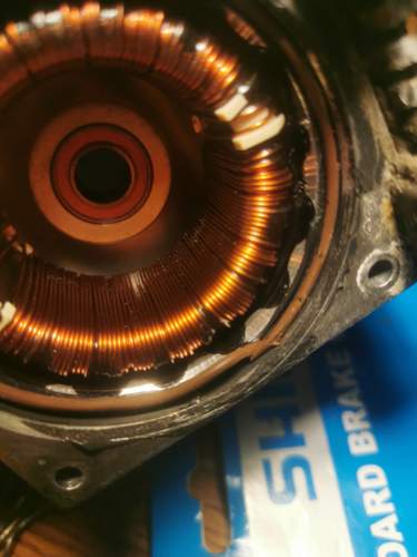

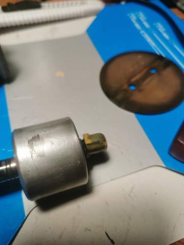

Warum auch immer, eine herausstehende Wicklung schabt an diesem Auluminiumteil. Mal schauen ob ich genügend Platz machen kann.

Yes die Karre läuft wieder in bester Manier. Ecu hat einen sehr guten Job gemacht, von dem was ich jetzt sehen konnte. Warum der Kupferdraht erst jetzt Probleme gemacht hat ist mir schleierhaft aber...Danke fürs mitdenken und Zeit investieren und mich über mein 99Modell aufklären! Auf bald
Sieht etwas 'gefährlich nahe' / reinragend bei "A" aus ...
allerdings ist seltsam (falls es kein Licht-/Blitz-Reflex ist) --> bei "B" sieht der Lack vom Kupferdraht abgeschabt aus ...
Huch ! Sehe gerade - Problem schon gelöst ! :-) .... da war ich mal wieder zu langsam, mit dem Schreiben/Bild fabrizieren. :-/
p.s.: "....der Draht ... " war es also - ei, wo/welcher denn wohl ? ;-))
0
Es war nur einer, der Rest sind Späne gewesen. Das andere auf Deinem Kunstwerk befindet sich unterhalb des Magneten.
