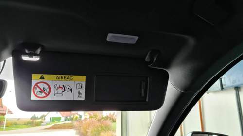

ich suche verzweifelt die TN der Sonnenblende rechts GB (Fahrerseite in schwarz) für den CUPRA Formentor.
Hat jemand Zugriff auf ETKA und konnte nachschauen?
20 Antworten
Hat den keiner der einen CUPRA fährt hier Zugriff auf ETKA? Das kann doch fast nicht sein :-)
Die Sonnenblende ist eigentlich echt ein muss und die schwarze Pedalerie wäre interessant
Ich selber liebäugle demnächst mit einem Formentor und kann es daher aber noch nicht testen.
Aber ich teile deine Einstellung zu diesem Airbag Sticker. Sieht echt nicht schön aus 🙁

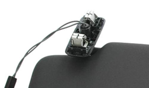

Folgendes habe ich gefunden:
https://shop.ahw-shop.de/...s-blende-beifahrerseite-beleuchtet-schwarz
Dort steht, dass kein Airbag Sticker vorhanden ist.
Der Formentor wird nicht genannt aber z.B. der Ateca und andere.
Kannst du mal bei deinem Formentor schauen ob der Anschluss (siehe Bild) mit deiner Blende übereinstimmt und ob sie sonst optisch ähnlich ausschaut?
Leider nicht ganz günstig aber evtl. magst du ja das Risiko eingehen und blind bestellen als Test?
Da online kann man es ja evtl. notfalls innerhalb von 14 Tagen zurückschicken.
Sonnenblende Anschluss

Falls jedoch einer im ETKA die TN der Sonnenblende (sun visor) des CUPRA Formentor Fahrerseite (rechts in UK) in schwarz herausfinden kann, wäre das natürlich noch einfacher
--> Das Teil vom AHW shop passt nicht (5G0 857 552 CC3 H8)

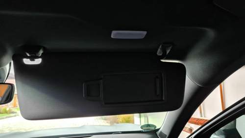

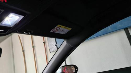

So ich hab's jetzt Mal bestellt, Sonnenblende CUPRA Formentor (KM) kommt am Montag/Dienstag stand jetzt.
Rechtslenker Sonnenblende in schwarz ohne Airbagaufkleber laut ETKA:
5H0 857 552C 2UV
(UK Fahrerseite / EU Beifahrer)
5H0 857 552D 2UV
(UK Beifahrer / EU Fahrerseite)
Sollte demnach mit Airbagaufkleber sein.....

Ne ich habe nur bei ahw gefragt, nicht bestellt. Dann habe ich bei Seat UK angefragt und mit der Nummer bin ich dann zum Teilehändler ums Eck, da stand dann auch Rechtslenker Blablabla schwarz, also bestellt.
Ja Index C, --> D wäre deine Fahrerseite (links) mit Airbagaufkleber, dann hättest das schöne Teil auf beiden Seiten ;-)

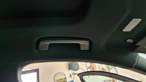

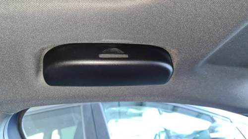

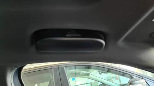

Ich versuche es morgen einzubauen, zusammen mit meiner Brillenhalterung, heute hatte ich keine Zeit
So heute verbaut inkl des Brillenfach anstatt des Panikgriffes.
Leider ist das ganze nicht so in 2 Minuten erledigt wie beim Audi B9. CUPRA hat hier so schöne Klammern verbaut (am Panikgriff und an der Sonnenblende) welche man nur mit "A" dem wahrscheinlich existierenden Spezialwerkzeug oder "B" mit 2 Schraubenzieher (breite Fläche vorne) herausbekommt, da man beide gleichzeitig (links und rechts am gleichen Halter) einführen und "aufbügeln" muss. Etwas gefummle und etwas "Gewalt" dann geht die alte raus (bitte nicht den Himmel verkratzen, dann lieber die Sonnenblende welche ihr eh nicht mehr benötigt).
Die neue geht sehr einfach rein, Blendkappen der neuen demontieren, Kabel anschließen, Halterung einklipsen und Blendkappen drauf. Fertig.
