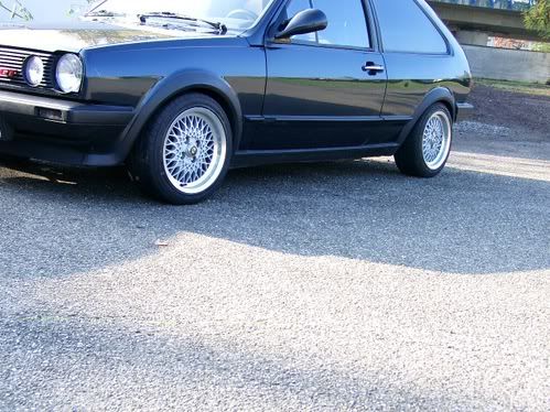

Ich lese hier immer mit Verwunderung, WAS Leute so alles unter Ihre Autos kloppen an ET`s und so weiter, mal abgesehen davon, das an einer gewissen Breite und ET das Auto immer unfahrbarer wird.
Also ich habe meine 7x14 ET 25 nicht druntergebaut weil ich der Annahme war, das ohne Ziehen nichts mehr geht
http://i23.photobucket.com/albums/b372/Breakshot/10290012.jpg
http://i23.photobucket.com/albums/b372/Breakshot/10290011.jpg
....und dann lese ich, was bei anderen scheinbar doch geht, sollte es diesen Sommer doch mal ausprobieren.
1. So sind die meisten,die Karre bis zum geht nicht mehr aufmotzen und dann nichts untere haube haben!
2. Wo ist das Problem 7x14 drauf zu machen? Man muß doch nur die kante umlegen und dann haste du noch Plastikverbreiterrungen dran! Ist doch kein problem!
