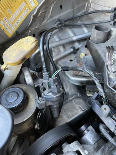

Wenn ich den Unterdruck Schlauch von dem im Anhang befindlichen Ventil abziehe läuft er normal.
Weiß jemand was das ist und was es tut?

Kann mir noch jemand verraten, was das für ein Ventil ist, welches da verbaut ist, und was es tut?
-rein Interessehalber-
Viele Grüße
Ulrich
Welches Ventil ?? Bilder ?
die zwei Fotos hängen ganz oben im Beitrag am 1. Thread.
VG
Ulrich
Das dürfte das Magnetventil der Tankentlüftung sein. Verfolge mal die Leitung die Unten an das ventil geht, die sollte eigentlich an einem schwarzen Behälter enden der mit einer Leitung zum Tank verbunden ist.
Dieses Ventil ist nur im Leerlauf oder Teillastbereich aktiv um die Dämpfe die im Aktivkohlefilter gesammelt werden von der Tankentlüftung abzusaugen.
Im Leerlauf ist es nicht aktiv. Nur bei Teillast 😉

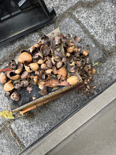

OK, hier mal ein Update ;-)
Der Espace steht meist herum, und kommt im Jahr vielleicht auf 5tkm, die dann meist mit 1tkm pro Tag.
Ich hatte Dank camelffm-2 alles was ich brauchte und hab mich an die Arbeit gemacht.

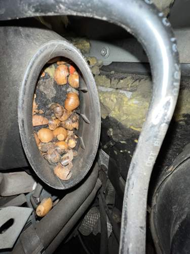

Bei der Demontage des Luftfilterkastens, fielen einige Nüsse aus dem Schlauch. Das was Renault da konstruiert hat ist schon lustig, denn der Luftfilter hängt hinter dem Motor. Der Kasten davor, ist ein Nußsammler! Noch nicht gehört? Macht nichts der Nager wusste es wohl. Sprich der Espace wurde zum Nager Futterlager und alles am Ansaugschlauch, Kasten, ... bis zum Luftfilter war voll mit Eicheln, Wurstpellen, Nüssen und keinen Tierresten. Der Filter zum Glück intakt...
OK, vielleicht nicht die Drosselklappe... Alles geleert, gereinigt, und mit entferntem Luftfilter gestartet.
Mist, selbiges, nur dass er nun fast nicht mehr am Laufen zu halten ist.
Etwas Wackeln am Kabel der Drosselklappe und > er läuft.
Leider nur von seinem öffentlichen Stellplatz auf den privaten Parkplatz, dort starb er erneut ab und will nicht mehr.
Also mitunter noch ein Kabel kaputt oder was auch immer...
Ach ja, ein oder zwei Vögel hab ich auch gefunden, da hatte jemand viel Hunger.
Man lernt daraus: Autos wollen gefahren werden!

Zu der Sammlung an Nüssen, mach den Lufi neu, der sieht trotz der entfernten Nüsse nicht sonderlich Gut aus. Die Futtersammlung sieht sehr nach Maus aus. Marder ist zu Fett um da rein zu kommen und Eichhörnchen auch. Da wo das Auto steht sollte man vielleicht mal bissel Hundehaare oder so verteilen um den Nager abzuschrecken. Sonst hast Du da bald wieder ein Futterlager drinn. Eventuiell auch ein Ultraschall Tierscheuchgerät nutzen. Ich hab hier sowas auf der Terasse um nachbars Katzen fern zu halten. Funktioniert recht Gut.
