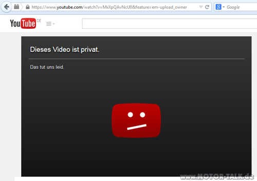

Original geschrieben von MichaelMcMike
https://www.youtube.com/watch?...
(Habe grad bemerkt, daß man hier wohl keinen Link auf YouTube stellen kann.
Dann einfach den Link kopieren und in Deinem Browser einfügen. Und der Ton ist auch nicht
zu hören. Also auf die Situation bei 17:23:0 achten)
Dieses Video ist privat.
cu termi0815
Picpick-2014-08-20-200839
cu termi0815Moin!
Ach so... Jetzt müßte es gehen!
Du meinst den Moment, als du an dem Wagen auf der Abbiegerspur vorbei gefahren bist !?
DAS ist normal, kommt vor, passiert nicht nur dir !
Scheinbar ist der "Einzugsbereich" etwas breiter als das Fahrzeug ...
Aber ehrlich !? Das ist keine Situation, wo einem das Piepen einen Kreislaufkollaps beschert. Da kann man doch entspannt weiter fahren ... leb damit 😉
