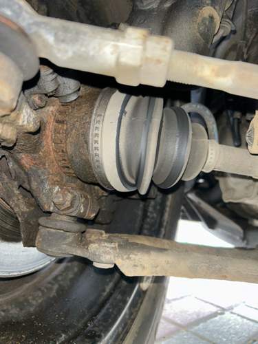

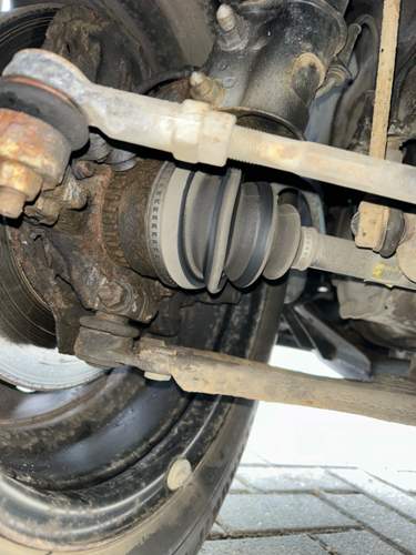

Der Fehler ist von einem Tag auf den anderen aufgetreten. Es geht um die ESP, nicht die EPS-Leuchte. Nach dem Starten ist die Lampe aus, danach geht sie an sobald man Schrittgeschwindigkeit überschreitet. Beim sehr langsamen anfahren + rollen (unter 5 km/h) bleibt sie aus. Nach Neustarten ist die Lampe wieder aus, geht beim Losfahren dann wieder an.
Fehlerauslesen über Gaspedal+Bremse ergab leider keinen Fehler (blinkt dauerhaft ohne Pausen).
Der Meriva ist ein 1.7 CDTI mit ca. 305000km, Bj. 06
Vor einem halben Jahr wurden hinten die Radlagereinheiten auf meinen Wunsch gleich mit getauscht, da die Bremsschutzbleche durch waren und die Radlager dazu ja eh demontiert werden mussten. Sind also quasi Neuteile, jedoch von der Budgetmarke Ridex (wollte ich mal ausprobieren, da ich bisher die Finger davon gelassen habe.) Die Radlagereinheiten haben bisher ohne Probleme funktioniert und ich gehe mal davon aus, dass sie das auch jetzt noch tun (sollten).
Daher vermute ich, dass es die vorderen ABS-Sensoren sein könnten?
Oder ein Masseproblem mit der Batterie?
Welche Fehlerquelle lässt sich vielleicht ausschließen, da sie einen Fehler beim Ausblinken anzeigen würde? Bei mir ist ja kein Fehler hinterlegt.

oder ein ABS Ring an der VA ist gebrochen

Die hatte ich mir gleich als erstes kurz angeschaut. Sind beide noch drauf. Wenn so ein ABS-Ring bricht, fällt der dann zwangsläufig ab?

Habe heute mal am ABS-Ring vorne links etwas versucht den Rost abzumachen, da dort teilweise lose Rostlagen an den Zähnen abgeblättert sind. (Rost leitet nicht, also könnte das grobe Entfernen der Rostschicht vielleicht schon helfen, hatte ich gehofft.) Hat jedoch nichts gebracht. Der rechts sieht übrigens noch ganz gut aus. Nach der „Parkplatzaktion“ habe ich mal eine härtere Bremsung im Gewerbegebiet gemacht. Das ABS regelt noch und vor allem geht der Tempomat erstaunlicherweise noch. Ich dachte bei einem ESP-Fehler wird der Tempomat außer Funktion gesetzt.
