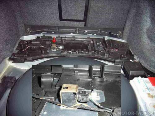

Meine Frage an Euch wo finde ich den Körperbeschleunigungssensor B24/7 habe eine Suchanfrage mit A 003 542 24 18
gestellt. Kein Bild zu finden länge 11 Breite 5 Höhe 5 cm 812,78€ ? Wo finde ich das Ding im Auto?
Ich kann ca. 2 Tage ohne Störmeldung fahren. Bis dann nach den ersten Metern wieder die Störung auftritt.
Körperbeschleunigungssensor??

Der Querbeschleunigungssensor ist im Kofferraum, da kommt man recht gut dran.
Da kann man ganz gut einen aufbereiteten nehmen, das gibt es ein Ingenieurbüro, die die kaputten wieder herrichten.

"Wo finde ich das Ding im Auto" ?
Sufu sagt folgendes:
https://www.motor-talk.de/.../...schleunigungssensor-t2782733.html?...
Das Bild ist aus dem Link oben... 🙄
https://www.kleinanzeigen.de/.../2429317284-223-16235
mike. 🙂
1
Ja, das sieht gut aus.
Den habe ich als erstes ausgewechselt. Kann auch die Daten Auslesen.
