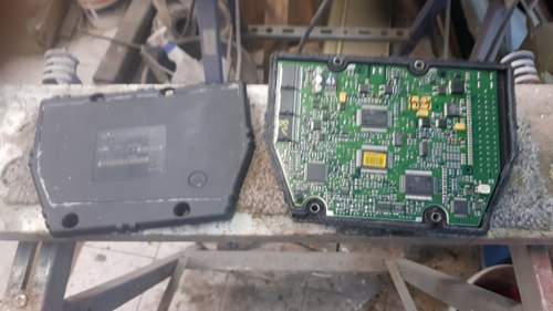

Störung kommt inzwischen ca. 15 sec nach Motorstart. Während der Fahrt keine Tachoanzeige Leuchtet Bremse, ABS, sowie BAS/ESP.

Am 09.06.2023 hatte ich noch diese Fehlermeldung: ECM-P1605, Körperbeschleunigungssensor B24/7, Fahrzeugbeschwindigkeitssignal P0500, Fehler von ESP P0600 .
Körperbeschleunigungssensor B24/7 gibt es im CLK 200 Bj.2000/9 nicht und das andere mach keinen Sin.
Bin in Urlaub gefahren wieder zurück ca. 1000 km nur 3 mal Fehlermeldung.
Zu Hause habe ich das K40 Modul gegen eins vom Schrotti ausgewechselt und siehe da keine Fehlermeldung mehr.
Kleinrelais im K40 wird wohl eine Macke haben.
Alles wieder ok.

Hallo habe Auto auslesen lassen, leider die gleichen Fehlermeldungen.
Auto erstmal über den Tüv.
Bei Ebey Steuergerät mit Hydraulig Block bestellt.
Elektronik Teil gewechselt und keine Störung mehr vorhanden.
