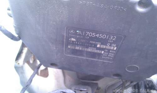

So, jetzt habe ich mal drauf geguckt. Es gibt zwei Bauteile. Wenn ich von oben drauf schaue, dann steht dort ESP und es gibt es die Nr. A 003 431 70 12. (ist wohl die ABS/ASR-Einheit)
An der Seite, am schwarzen Kasten, steht: Steuergerät ESP: A1705450132
Kann man damit was anfangen?
naja, das mit 003 , das ist die Hydraulikeinheit, eher uninteressant. Das schwarze daneben eigentlich auch.

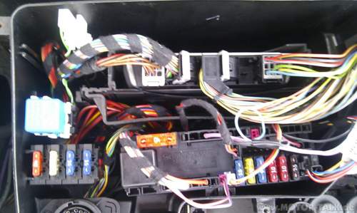

Das ESP-Steuergerät sitzt im Steuergerätekasten auf der Beifahrerseite und wird mit 4 oder 5 Schrauben verschraubt, ist so ein größerer Plastikkasten.
Da sitzt dann das Motorsteuergerät und davor das Esp-Steuergerät.
Auf dem Esp-Steuergerät steht dann ESP+BAS und halt die Teilenummern..
Hab jetzt nach dem Regen noch einmal nachgeguckt: Ausser dem Motorsteuergerät ist das nur noch eine kleinere schwarze Box, die davor liegt. Ansonsten ist da nichts. Die schwarze Box hat allerdings eine ganz andere Nummer: A 000 540 0072
Sonst war da nichts, ausser einer wirklich kleinen Box, mit blauen Deckel...
Anbei ein Foto:

Zudem steht hier ja auch "Steuergerät ESP" drauf. Ist es dann nicht das besagte Teil?
Imag0413
Krass. Hast du denn überhaupt ESP?
Naja, dann scheint es wohl irgendwann eine Änderung der Platzierung des ESP-Steuergerätes gegeben zu haben...
Wie egsagt, das ESP/Bas Steuergerät dürfte so aussehen und sitzt genau zwischen Motorsteuergerät und dem schwarzen Kasten,ist übrigens das K40 Relaismodul..
http://cgi.ebay.de/.../270682504465?...
Ist jetzt ein etwas terureses, habe übrigends genau das noch über, aber trotzdem..ich schau nachher mal , wo bei dir das ESP-Steuergerät sein könnte.
