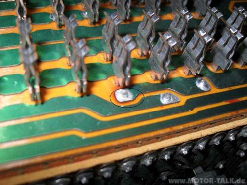

Hab mir vor kurzem nen Escort 1,8 TD Cabrio gekauft und seid etwa 2 Wochen klackert das R2 Relais wie verrückt . Zudem habe ich das Gefühl das der Essi nichtmehr volle Leistung hat .
Relais habe ich bereits getauscht aber ohne Erfolg :-(

Hab das Relais auch einfach mal weggelassen . Ausser das das klackern aus bleibt , konnte ich keine Verbesserung oder Verschlechterung feststellen !
ZEB defekt. Sicherungskasten (Zentralelektrik-Box) ausbauen und auf kalte Lötstellen überprüfen. Wette mit dir um ne Kiste Bier du wirst fündig. Haben die Kisten alle. Habe schon 3 Escort gefahren und das bei allen reparieren müssen. Kümmer dich zeitig darum, denn es kommt der Tag an dem nichts mehr geht. So fängt der Spaß an. Siehe Bilder. Weitere Info´s bitte Suchfunktion nutzen. Hab da schonmal was zu aufgeschrieben im Forum.
Gruß und viel Erfolg
Kaltlötstelle ZEB

Also ich hab die ZEB ausgebaut und bin fast jede Lötstelle nachgegangen bzw nachgelötet .
Eigenbau und meine Freude hilt genau bis zum Zeitpunkt als der Motor warm wurde .
Dann : Klack, klack , klack von Relais Nr. R2
Also die ZEB wars dann doch wohl nicht !

Juhuuu Problem gefunden !!!
Also das klackern ist weg :-)
Leider hab ich kein Bild von dem betroffenen Kabel aber ich versuchs zu beschreiben !
rechts am Motor entlang führen 2 etwa 1cm dicke Kuststoffrohre bzw eines ist man ein dickeres Massekabel . Zudem sind mit den 2 Kunststoffkabel(Leitungen) ein weiteres kleines Kabel verbunden auf fast der gesamten Länge ( mit Halterungen am Motor ) dieses kleine Mistkabel hat irgendwo Masse bekommen oder wurden durch überhitzung an die beiden andren Kunststoffleitungen regelrecht festgeschweist , was wohl nicht so gedacht ist !
Ja auf jeden Fall hab ich die Leitungen wieder getrennt und das kleine Kabel bis es unter dem Anlasser verschwindet überprüft und mit einem Schrumpfschlauch versehen !
Ja und siehe da : Klackern weg vom R2 Relais und ein Leistungssteigerung konnte ich auch feststellen
