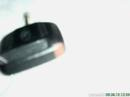

Sieht dein Schlüssel so aus ?
042
...hi micha, bild ist unscharf - man kann aber den
roten punkt (hier in köln)😁 gut sehen.
den habe ich nicht -🙁 - auch keine WFS!!
gruss uss kölle

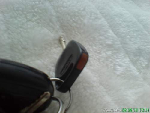

nein, mein schlüssel ist ganz flach, ungefähr so
Ja mein Zweitschlüssel ist auch flacher, wichtig ist das rote Teil oben.

Habe dieses Auto im März erst gekauft, habe nur diesen einen Schlüssel von diesem Auto. Ich traue dem Vorbesitzer aber durchaus zu, dass das nur der Zweitschlüssel war, da hier eh mehrere Sachen über Anwalt laufen. Auto hatte auch Euro 1 statt Euro 2. Deswegen kann ich zu der Wegfahrsperre keine genaue Auskunft geben. Kann man das noch anders rausbekommen ob eine Wegfahrsperre an dem Auto ist und ob es deswegen nicht anspringt???
So habe jetzt einmal das gesamte Internet links gemacht und herausgefunden, dass mein Modell in dieser Ausführung also nun wohl doch eine Wegfahrsperre hat, nur wie ich jetzt mein Problem gelöst bekomme, ist mir immer noch unklar. Zumal ich wie gesagt nur diesen einen Schlüssel besitze.
Schaue erstmal bei Deinem Wagen nach, sonst drehen wir uns im Kreis und amchen Dich verrückt.
Wenn Du eine WFS hast, denn hast eh ein Problem, weil Du keinen Matser Schlüssel hast 😉
