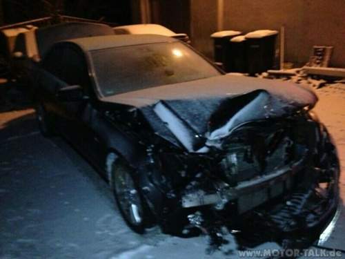

Hallo Leute,
am Sonntag ist es bei Berlin passiert.
Bei Schnee gerutscht das Ausmaß ist schwer zu übersehen.
Die 100.000 km hat er ohne Probleme gemeistert außer zur Wartung musste er nie zum 🙂
Leider ist es nun vorbei.
Es steht wohl eine Bestellung des Mopf an 😉

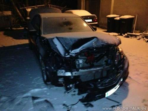

Meiner Einschätzung nach dürfte es sich tatsächlich um einen wirtschaftlochen Totalschaden handeln. Außerdem würde auch ich mich nie wieder in ein Auto setzen, das schon einmal einen derartigen Einschlag hatte.

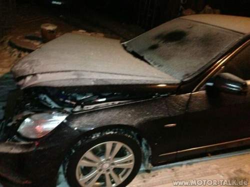

so stark dürfte der Wertverlust doch nicht sein, dass dies ein wirtschaftlicher Totalschaden sein dürfte. M.E. steht der rechte Kotflügel zur Reparatur an (Austausch wohl - Bilder sind aber nicht so aussagekräftig - nicht erforderlich); Motorhaube einschließlich Verriegelung, Frontschürze (ggf. mit Parktronic-Sensoren), oberer Kühlerträger und Scheinwerfer rechts müssen neu. Da der Stoßstangenträger an der Stelle ist, wo er hin soll, dürfte der Rahmen nichts abbekommen haben. Beim Kühler bin ich mir nicht sicher, da der oberer Kühlerträger durch ist, kann aber dennoch i.O. sein.
Alles in allem dürfte es incl. Lackierung (grob nach den nicht zu 100% aussagekräftigen Bildern) m.E. mit max. 15.000 abgehen. Auch mit 100.000 km sollte der 212er noch etwas mehr Wert haben. Dennoch würde auch ich mich von dem Fahrzeug trennen, da der Einschlag doch schon heftiger war. Der Mopf lockt ja eh.
@TE: Gut, dass außer dem Blech nichts weiter kaputt ist. Mich würde interessieren, was Dein Freundlicher zum Schaden und zur Reparaturmöglichkeit sagt. Es wäre schön, wenn Du hierzu berichten würdest.

Man sieht jetzt natürlich den Innenraum nicht. Wenn die Airbags gekommen sind, wird's deutlich teurer.
Gurtstraffer ebenso... Aber ich stimme dir zu - ein Totalschaden wird das nicht. Außer man rechnet es so hin. Soll's ja geben...

mich würde mal interessieren wie schnell du warst ,bin kein oberförster🙂und auch nicht aus flensburg😁 bin nur neugierig bei welchem tempo diese häßliche kaltverformung in diesem ausmaß zustande kommt !
Original geschrieben von womiti
Hallo
Es hat geschneeit, dürften 80 kmh gewesen sein
