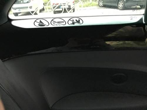

Bei meinem Beetle Coupé habe ich ein ähnliches Geräuschproblem. Bei unebener Fahrbahn (also quasi immer 😉 ), knistert es aus den hinteren Verkleidungen. Ist dieses Problem bekannt und irgendwie lösbar?
57c6bb1c-1fa6-4065-806e-94eb98b41ec2
Das Knistern habe ich auch bei Bodenwellen. Soweit ich es lokalisieren kann, knistert es im Bereich der linken B-Säule an/hinter der senkrechten Verkleidung des Sicherheitgurtes.
Habe noch nicht nachgeschaut, wie man die Verkleidung demontieren kann.
Bin gespannt wie es weitergeht
