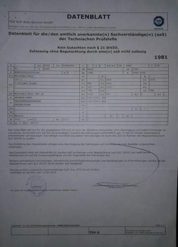

Hab ein Problem mit meinem W123.
Im Fahrzeugbrief ist das EZ Datum Jan.2000 eingetragen. Hab das beim Kauf übersehen. Beim TÜV Süd wurde mir schriftlich das Bj.1981 bestätigt.
Habt Ihr mir hier einen Tip wie man da das Bj. auf 1981 umschreiben kann.
Oder an wenn man sich da wenden kann. Bin für jeden Tipp dankbar.
Gruß Klaus

Hab hier mal Antwort von der Zulassungsstelle und Tüv.
Das mit der Zulassungsstelle hab ich schon gemacht ,Fahrzeug wurde zugelassen und die gute Frau von der Zulassungsstelle meinte das man das EZ Datum nicht auf 1981 eintragen kann. Müßte zum Tüv ein Vollgutachen machen lassen laut Ihrer Aussage. Hab da auch die Unterlagen vom Tüv vorgelegt.
Bin hier gleich zum Tüv gefahren wo alles bestätigt worden ist. Laut Tüvprüfer kann er keine Oldtimerabnahme machen wegen dem EZ Datum von 2000,und sollte nachforschen (Historie von dem Fahrzeug vorlegen)
Gruß Klaus
Völliger Schwachsinn! Das war wohl die Putzfrau! Geh zum Amtsleiter , da wird dir geholfen. Nebenbei hätte das Fzg bei der angeblichen EZ gar nicht zugelassen werden können ohne einer in den Papieren vermerkten Ausnahmegenehmigung. Scheint sich ja um eine besonderst tolle Zul. stelle zu handeln. Sollte der Amtsleiter auch beratungsresistent sein , wende dich an das Verkehrsministerium deines Bundeslandes. Zumindestens hier in Niedersachsen triffts du da auf sehr kompetente Mitarbeiter und du wirst dich wundern , wie aktiv plötzlich die Zulassungsstelle wird.
MfG Volker
