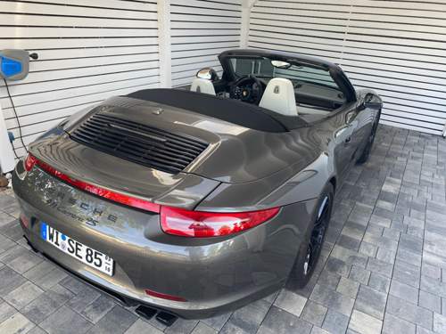

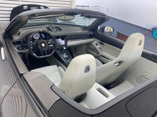

ich hab meinen 991.1 auf den 991.2 umgebaut / bis auf das heck das war mir dann too mutch aber jetzt genieße ich den 991.1 4S Sauger 3,8 mit den Futures vom 991.2 für mich persönlich perfekt
Gerade für die Ausfahrt gewaschen und fertig zum Go;-)

Etwas OT: Wie happy bist du mit dem hellen Leder innen? Mein derzeit favorisierter 11er hat fast die idente Farbkombi wie deiner, allerdings nur als 3.4.
Wie pflegeintensiv ist das? 😉

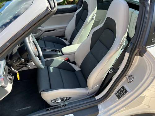

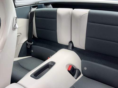

Na ja meiner hat 105tkm runter und wohl auch mal offen in der Sonne gestanden , beim kauf war da schon etwas gelblich was ich aber komplett beseitigt habe und zwar mit Reinigung und Neuteilen .
Außerdem hab ich Leder Exklusiv komplett nachgerüstet und wechsele die 14er Wege Sitze gegen 18 Wege sitze, dabei ändere ich die Sitzfläche auf Bi Colour...
ist ein wenig schwer zu erklären daher hier mal ein Foro wie die Sitze und Rückbank in Zukunft aussehen werden ... allerdings in echt Leder Achatgrau perforiert / kieselgrau
Das mach ich nicht weil man das helle nicht sauber bekommt sondern weil es mir besser gefällt

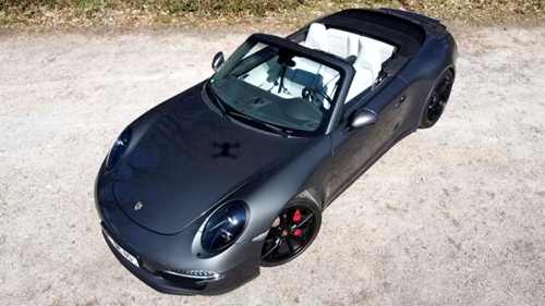

Ich konnte den 11er heute das erste mal dieses Jahr auf freien Landstraßen Artgerecht bewegen
Einfach nur genial die schnelle gas Annahme und ab 5000Umd bekommt er Flügel , dazu diesen unverwechselbaren Sound das Knattern beim entlasten des Gaspedals und beim runterschalten das Zwischengas ( PDK ) bin wieder mal so richtig begeistert :drive:
ich bin wirklich angetan
Mir ist aber trotzdem klar das der .2 er das schnelle Auto ist aber Emotional erlebt , gefühlt, bist du im 3.8 auf einer Rennstrecke wenn du es drauf anlegst
Auf der Rast dann mal die Drohne rausgeholt Achatgrau kann ich auch voll empfehlen unempfindlich aber trotzdem schön

Ich bin ja gespannt, wann du einen Drehzahlmesser mit rotem Bereich ab 9000U/min einbaust, um den entsprechend modifizierten Motor adäquat bewegen zu können. 🙂
Das Auto wird immer besser, die neuen Veränderungen (Innenraum)sehen toll aus 🙂
