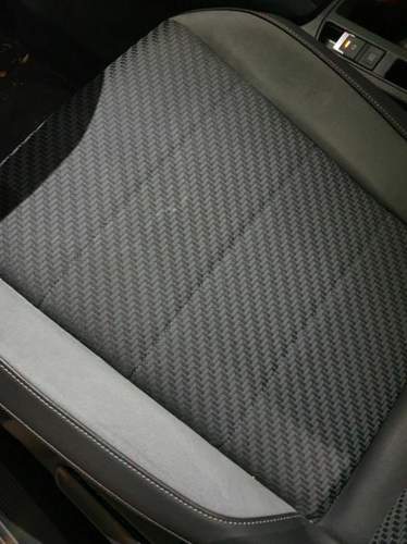

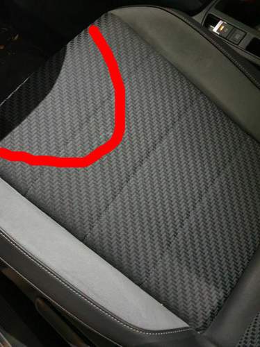

Nachtrag: so alle zwei Monate muss ich die Fahrersitzfläche einmal mit einem feuchten Schwamm abwischen, damit der Bezug einmal leicht durchgenässt wird. Ansonsten sieht man mitten auf der Sitzfläche so einen milchigen Fleck. Interessant ist, dass ich den vorhin mal abfotografieren wollte und man auf dem Foto, aber nicht in natura, eine weiße LInie sieht, die ziemlich genau meinen Körper, also Po und Oberschenkel, abbildet.
Sieht mir fast so aus als wenn da eine Substanz im Bezug ist bzw. der Sitz mal gereinigt wurde und sich jetzt durch Wärme (Sitzheizung, Körperwärme) so ein Rand bildet. Ähnlich dem Effekt, wenn ein Sitz partiell mal nass wird. Dann bildet sich um den nassen Fleck auch so ein Rand.

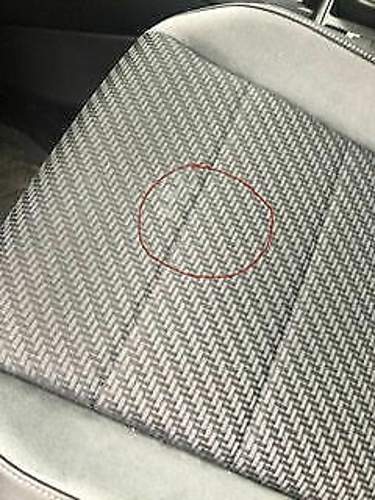

Genau das selbe ist mir heute auch aufgefallen!! Habe auch die R-Line Sitze.
Versuche morgen mal ein Bild zu machen
Hier mal bei meiner Sitzfläche
59c2aaa7-fafb-4fbe-adf0-11a8ec82a386
oha, das ist ja mal interessant! Ich werde vermutlich eh bald wegen meiner kratzenden Bremse in Werkstatt müssen. Da spreche ich auch mal diese Flecken an falls sie nach dem Anfeuchten vom letzten Freitag wieder auftauchen.

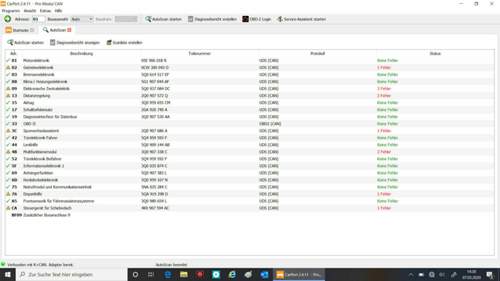

Hallo zusammen, wer hatte schon mal ein Scan mit VCDS oder CarPort gemacht?
Ich mache das ab und zu mal bei meinem Tiguan. Aufgrund des BJ (2009) ergeben sich altersbedingte Fehler. Beim T-Roc meiner Frau (1.5 TSI OPF DSG IQ.Drive) hatte ich eigentlich nicht mit Fehlermeldungen gerechnet und bin richtig erschrocken als mir 11 Fehler angezeigt wurden bei einem (fast) neuem Auto. Mein 10J. alter Tiguan hat weniger als die Hälfte der Fehler. Zumal der T-Roc erst vor wenigen Wochen in der Werkstatt war wegen Software-Update Getriebe und Komplettaustausch der hinteren Bremsen (Quitschen beim Rückwärtsfahren).
Wäre das ein Grund zur Reklamation?
T-roc-scan-2020-03
Gute Frage. Kommt meiner Meinung nach auf die Art des Fehlers an. Schau dir jeden Fehler einzeln danach an, ob ein "richtiger" Fehler darunter ist. Hatte ich mal mit dem Feuchtesensor der Klimaanlage im Golf 7. Wurde beim nächsten Service gewechselt.
Die Fehlermeldungen sind sehr unterschiedlich:
Getriebeelektronik: U010300 - Wählhebel - keine Kommunikation, Lost Communication with Gear Shift Module
Elektronische Zentralelektrik: U112300 - Datenbus empfangener Fehlerwert - LWR_AFS_01 / 05 Datenbus
Distanzregelung: C110BF0 - Sensor für automatische Distanzregelung - Eingeschränkte Sicht, FCTSEN_BLOCKAGE
Spurwechselassistent: U112300 - Datenbus empfangener Fehlerwert - databus error value received - ESP_33 - ESC
Multifunktionsmodul: U112300 - Datenbus empfangener Fehlerwert - LV_Abblendlicht_li_def received error value
Einparkhilfe: U112300 - Datenbus empfangener Fehlerwert - Steuergerät für Rear Cross Traffic Alert - RCTA
Steuergerät für Schiebedach: U112200 - Datenbus unplausible Botschaft - Brake control module, message counter error ESP_21
Ich könnte die Fehler auch löschen und schauen ob Sie wiederkommen, aber dann hat die Werkstatt keine Einsicht und ggf. auch nicht sinnvoll bzgl. der Garantie.

Unser T-Roc hat die Garantieverlängerung auf 5 Jahre inkl. Service und Inspektion. Ich will deshalb nichts tun was den Garantieanspruch gefährden könnte. Wäre es deshalb sinnvoll die Werkstatt mit den o.g. Fehlercodes zu konfrotieren?
Meine Frau berichtet von dem gelegentlichen Aufleuchten eines gelben Symbols in der Schalttafel. Kann aber nicht sagen was dabei stand. Deshalb wäre ein Werkstattbesuch demnächst sinnvoll. Ich weiß nur nicht ob ich den Scan erwähnen darf. Ich traue VW nach dem Dieselskandal alles zu, nicht das der Scan als unbefugter "Eingriff" missverstanden wird.
Ich habe meinem 🙂 von vorne herein (beim ersten Werkstattbesuch) gesagt, dass ich ein Diagnosesystem habe und habe ihm auch eine Liste der Codierungen gegeben, die ich vorgenommen habe mit der Bitte, diese bei Wartungsarbeiten nicht zu überschreiben.
Das war kein Problem für ihn und beim Abholen des Wagens wurde mir damals unaufgefordert gesagt, dass alle Funktionen noch da sind.
Letztendlich ist das MEIN Fahrzeug und ich kann damit machen was ich will, und solange irgendwelche Fehler nicht eindeutig auf die Codierungen zurückzuführen sind, kann der 🙂 Garantieleistungen nicht ablehnen. Wenn man nur Fehler ausliest, kann er das erst recht nicht beanstanden.
Aber es mag natürlich 🙂 geben, die das versuchen, rechtlich würden sie damit aber kaum durchkommen.
Guten Abend! Hast du dein Auto mal zwecks Flecken vorgestellt beim Händler?
Meiner ist nun auch wieder deutlich zu sehen und würde das ganze auch gerne geklärt haben.
