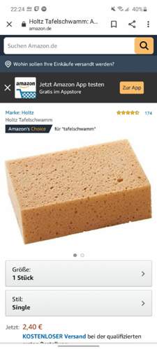

Es ist so ein klassischer "Schulschwamm" sage ich jetzt mal , ich hoffe du weißt was ich meine 😉
Damit er schonende Reinigung erhält, zwei Eimer Methode, mir Waschhandschuhe und geeignete Microfaser trocken Tücher. Mein Wagen ist nun drei Jahre alt, hat noch nie eine Waschstraße von innen gesehen und der Lack ist immer noch wie Neu. keine Swirls oder Hologramme.
Den Schwamm würde ich sofort in die Tonne schmeißen....
Viel Spaß beim reinigen
Der Schaumstoffschwamm ist überholt. Er schiebt den Schmutz über den Lack, was wiederum Swirls verursacht. Besonders bei der Farbe schwarz schlimm. Ein Mikrofaserwerkzeug, wie ein Waschhandschuh bindet den Schmutz im inneren der Faser. Im Wascheimer wäscht man ihn dann immer wieder mal aus.
