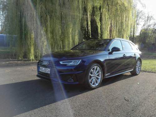

Hallo Leute,
habe heute zum ersten Mal meinen Wagen mit der neuen Ausrüstung gewaschen (eine genaue Auflistung werde ich demnächst noch posten).
Ich hätte aber noch eine Frage zur Fahrzeugwäsche, bzw. der richtigen Reinfolge.
Gemacht habe ich es folgendermaßen:
1. Foamen
2. Abkärchern
3. Handwäsche (2 Eimer Methode)
4. Abkärchern
5. Abtrocknen
Mein Gefühl sagt mir das war richtig und auf jeden Fall beser wie:
1. Foamen
2. Handwäsche (2 Eimer Methode)
3. Abkärchern
4. Abtrocknen
Liege ich da richtig?
Richtig
Ja, dann ist ja alles gut. Das Ergebnis kann sich in jedem Fall sehen lassen:
Erste Wäsche
