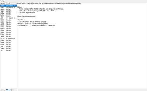

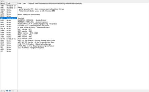

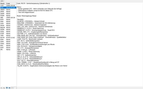

ich melde mich wieder zurück. Einmal zu den Fahrzeugdaten: Kuga 2.0 TDC, Bj 2017, Powershift,.
Das Auto ist jetzt vor 3 Wochen erneut ausgegangen. Seit August hatte ich "nur" regelmäßig ca. alle 150km mal eher mal etwas später den ABS- Fehler. Wie es aussieht kommt es nur nach sehr langer Fahrtzeit. Auf dem Hin- und Rückweg Berlin ist der Motor je einmal ausgegangen. Die Entfernung von mir ist ca. 600km. Hin bei ca. 480km Motor aus und zurück bei ca. 550km Motor aus. In der Zwischenzeit waren die längsten Strecken am Stück ca. 150km. Seit August habe ich so ca. 6000km zurückgelegt.
Von der Werkstatt und einem Bekannten hatte ich den Hinweis, den Kraftstofffilter zu tauschen. Das habe ich vor 2 Wochen auch gemacht. Jetzt nach knapp 700km kam zum ersten mal der ABS Fehler. Die jungfräulichen Meldungen habe ich hier angehängt. Wären das so immer noch Indizien die Drosselklappe zuerst zu untersuchen? - Prüf ich nach Gängigkeit und Verdreckung? Positionssensor- kann man den messen, reinigen etc. oder guck ich da nur nach Kabelbruch? Und wie kann ich die Dieselhochdruckpumpe überprüfen?
Ich bin kein Profi. Hab aber ein wenig Erfahrung im KFZ- Schrauben und eine technische Ausbildung. So und mit der Hilfe von Foren, Bekanten etc. habe ich schon einiges reparieren und lösen können.
Für weitere Hinweise bin ich sehr dankbar :-)

Der Fehlercode P0170 ist anscheinend der Auslöser für das Abschalten des Motors. Mir ist aber dieser Fehlercode unbekannt. Die beiden anderen Fehlercode sind die Folge.
