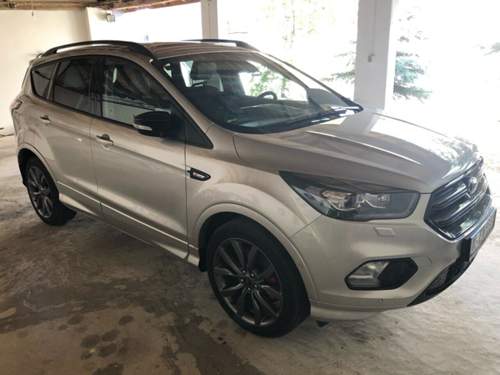

Habe mir folgendes gekauft: Ford Kuga ST-Line Polar Silber Metallic 2.0 Diesel (Euro 6 d temp) Automatik AWD. (Neuwagen- Vollausstattung)
Ne Frage an die, die sich auskennen:
Habe gerade die ersten 3300km hinter mir (gute und schnelle Fahrt in die Türkei in 40 Std.)
Habe gelesen das dann nach soviel km ein Ölwechsel nicht verkehrt ist.
Ist das empfehlenswert und wenn ja welches Produkt welche Marke das Öl, und wenn nein ab wann ist der erste Ölwechsel mindestens Sinnvoll um lange Spaß mir dem Dicken zu haben ohne Probleme später.
PS: Würdet ihr noch was empfehlen nach so einer langen Fahrt was dem Wagen gut tun würde.
Bitte keine Ironie Antworten, sondern nur hilfreiche Tipps& Erfahrungen.
DANKE
