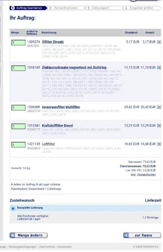

Noch eine kurze Nachfrage zur Ölablassschraube.
Skandix hat mir diese hier empfohlen.
https://www.skandix.de/.../
Artikelnummer 1018165 - Ölablassschraube magnetisch mit Dichtring.
Habt oder kennt ihr da Alternativen?
Ein Preis von 11,15 € + Versand ist echt stolz. :-)

Die alte weiterhin verwenden wenn der 6kant gut ist. Neuer dichtring sollte schon drin sein ;-)
