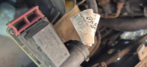

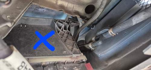

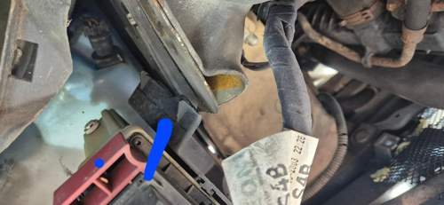

Hallo Leute,
Ich hoffe ihr könnt mir helfen. Ich weiss auf den Fotos sieht man kaum was aber ich brauche dieses Teil was gebrochen ist neu.
Es befindet sich auf der Fahrer Seite vorne unterm Auto. Ich vermute das es die Verkabelung ist vom scheinwerfer ist aber sicher bin ich mir nicht. Die Halterung ist gebrochen und der ganze kabelbaum unten wackelt nun da rum. Vielleicht hat einer das schon mal getauscht oder weiss um was es sich für ein Bauteil handelt....
Es handelt sich um einen Opel astra g caravan t98 Kombi cc baujahr 2003.
Danke im voraus.
Kunstoffteil.gebrochen
Gebrochene Halterung
Stecker.mit Kabel

Das ist die Halterung vom Steuergerät Lüftersteuergerät.
Gibt das bei E-Bay ein
Halter Befestigung Kühlersteuergerät Klimakontrolle für VAUXHALL OPEL ZAFIRA A
schon hast du das richtige Ersatzteil.
Gefunden und eingebaut. DANKESCHÖN.
