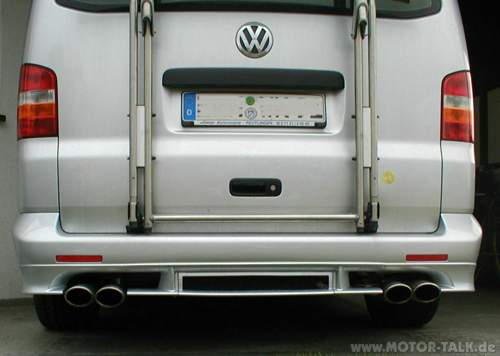

ich hatte bisher mit meinem T5 zwei Reifenpannen, bei denen ich das Reserverad brauchte. Beide im Ausland. Weit weg. Beim ersten Mal war das Original Ersatzrad (Winterreifen) noch unten drunter. Das habe ich dann unterwegs mit einigen Schwierigkeiten unten raus bekommen und dann wollte ich das kaputte unten auch wieder reinhaben (ist ja klar, bei einem voll beladenen Wohnmobil, mit Frau, zwei Kindern und den nötigen Utensilien beladen). Das hat aber nicht funktioniert....kaputtes Sommerrad, auf fetteren Felgen, Breitreifen....Also irgendwo in den Innenraum damit.:rolleyes: Aber wo? Kein Platz. Naja,
irgenwie ging es dann doch. Musste ja.
Beim zweiten Mal hatte ich das Reserverad schon gar nicht mehr unten drunter, sondern hinten im Gepäckraum am Boden liegen. Ging ja jetzt auch einfacher, da keine Kids mehr an Bord und dadurch nicht mehr so viel Gepäck. Jedenfalls war der zweite Wechsel viel entspannter als der erste. Ging auch viel schneller.
Das ganze Geraffel unten drunter zum Befestigen des Rades habe ich noch irgendwo rumliegen. werde es wohl nicht mehr brauchen.
Könnte natürlich auch alles ein bisschen an meiner Heckschürze liegen?:D
Na egal. Jetzt bleibt das Rad hinten drin liegen. Ist genug Platz für den Kram von zwei Personen;)
Ja, das Problem mit tiefer gelegten Fahrwerken und Schürzen wird öfter berichtet. Manche bekommen den Reifen noch so gerade raus, aber mit Plattfuß dann nimmer. Das macht natürlich dann nur mäßig viel Sinn...
Wobei Breitreifen logischerweise immer mehr Platz brauchen, als schmalere. Ich fahre 215er, Sommer wie Winter, Fahrwerk und Schürze Serie und habe null Probleme mit dem Wechsel.Und da ich im Sommer einen Witerreifen rein tue und im Winter umgekehrt, bleibe ich in Übung und die Schrauben rosten nicht fest, was sonst wohl gern mal passiert, wie berichtet wird, und dann macht der Reifenwechel Nachts im Regen noch weniger Spaß, speziell wenn man das Rad womöglich am Ende GAR NICHT rausbekommt. Den Kopf einer 16mm-Schraube abzudrehen schafft man mit Bordwerkzeug nämlich sicher auch nicht so leicht:D
Wenn man Winter und Sommer auf verschieden breiten Reifen fährt, muss man natürlich für den Wechsel auch die jeweils passenden Distanzhülsen mitführen, sonst verquetscht es u.U. die Reifen.
