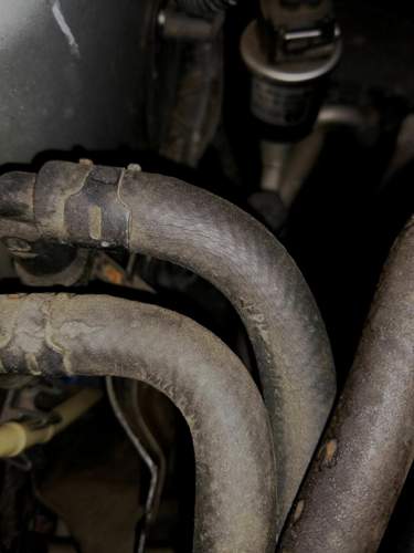

Moin,
meine Kraftstoffleitungen, zu- sowie ablauf sind total porös.
Mit der orig. Nummer:
1J0130307 R
finde ich entweder nur uraltes gebrauchtes Zeug oder neu für !!!114€!!!??? für ein bisschen Gummi.
Wenn ich das richtig gesehen habe, sind auf die Ori. Leitungen so Adapter aufgepfropft für den Anschluss im System, daher fallen universale Lösungen raus?
Hoffe mir kann jemand helfen, was ich als ersatz nehmen kann.
Merci

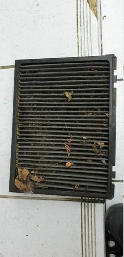

Das Öl sah aus wie bei meinem Diesel, der Lima Riemen ist Grau und rissig, Klimakompressor ist vorm Exitus usw,usw. erstmal nix tödliches. Hänge mal ein Bild an vom Innenraumfilter - Luftfilter war ähnlich. Soviel zu einem guten Service.
Zu deine Kraftstoffleitungen : Da gibt es im Zubehör gute Gewebeschläuche die du nehmen kannst mit guten Schellen, nur vorsichtig tauschen-nicht mit Gewallt das ein Stutzen abbricht.

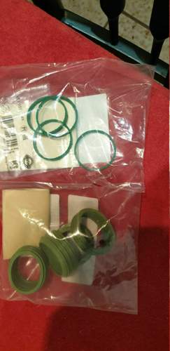

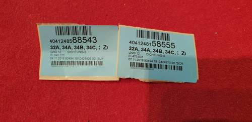

Was verbaust du bitte für dichtringe bei zündkerzen? Geschweigedenn für was eine Dichtmasse
4 O-Ringe am Krümmer und 4 Dichtringe am Oberen Ansaugrohr - Dichtmasse ist da nicht nötig wenn du was neues hast. Man könnte sich helfen mit HYLOMAR …. Ohne Garantie Natürlich.

Die O-Ringe sind eigentlich immer Gut. Kannste aber mitmachen, ich hab nur die Grünen Dichtringe gemacht. Falschluft kann aber auch überall woanders auftreten. Ebenso kann deine Zündspule schrott sein, oder die kabel. Wie alt sind die? 1.? Dann sind die Kaputt!
