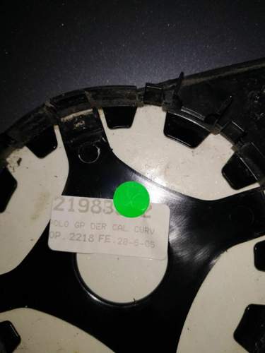

das Glas des beheizten Aussenspiegels der Beifahrerseite ist bei der Fahrt zersprungen.
Der (rechte teuere) Ersatz eines örtlichen Ersatzteilehändlers passt nicht so richtig in den Rahmen bzw. sind an den Rändern zu viel platz das man fasst die Elektronik sehen kann.
Also gleich retourniert.
Wo finde ich Ersatzspiegel die dem Orginal Polo 9N 0603 657 BJ April 2005 am nächsten kommen?
Danke

Da du das Modelljahr "6" angibst, wirds der geliftete sein...
6Q0 857 522 K, für rechts, elektrisch verstellbar und damit auch stets beheizt.

Hier widerspreche ich dir weiterhin. Du führst nicht allein rechte Spiegelgläser auf, allein die andere Endgruppe (Das ist NICHT der Index!) verrät das. Dir sollte doch der Aufbau der VW-Teilenummern geläufig sein.

Zumal die Zubehörgläser leider kleiner sind (Hier ist nicht angegeben wer der Hersteller ist), mit Alkar & TYC hatte ich bereits zwei mies passende. Siehe Anhang, das war TYC.
Eine absolute Zumutung! (Und ja, die Stifte waren richtig in den Bohrungen des Halters drin), Abgleich mit dem Originalteil ergab eine total schepps aufgeklebte Grundplatte.

Hier mal die Spiegelhalterung. Zu den Zahlen habe ich nicht's gefunden
Img-20211120
Img-20211120
