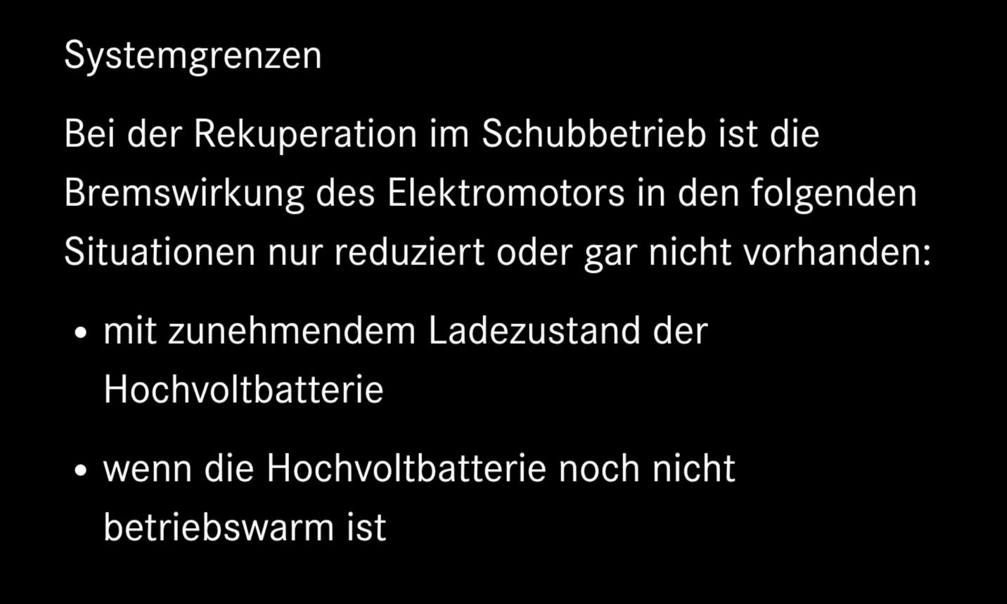

Womöglich ist aber auch das der Grund für Deine Erfahrungen mit der Rekuperation. Zwischen W213 und W214 hat sich da ja auch einiges getan.
Rekuperation
