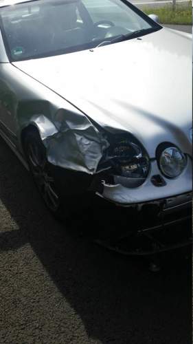

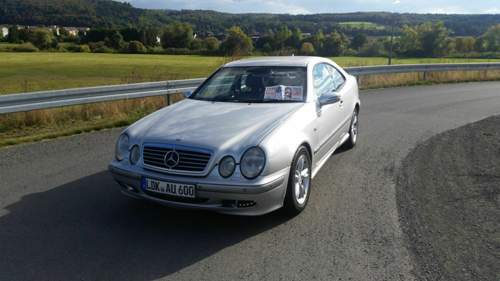

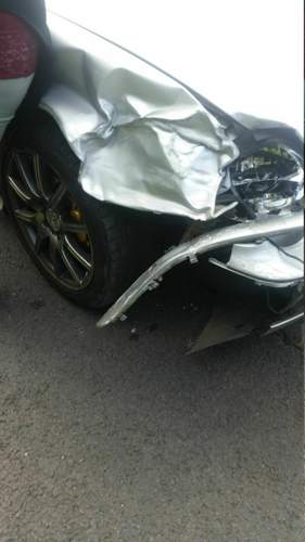

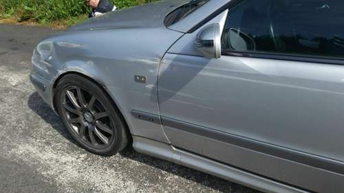

das was Cali QP da schreibt verwundert mich doch etwas. Ich habe ja einen der ersten Coupes von 97. Vor 6 Wochen hatte ich einen ziemlichen Crash mit meinem. Er war eigentlich wirtschaftlich gesehen mit 22800,-€ ein Totalschaden. Trotz allem, da ich erstens an meinem CLK hänge, nach 13 Jahren hat er mich nur ein einziges Mal im Stich gelassen, habe ich mich entschlossen ihn wieder selbst zu reparieren. Vorne rechts die Ecke war komplett drin und ebenfalls der untere Querlenker gestaucht. Neuteile, utopisch teuer, zwei Türen 1800, zwei Kotflügel 550, Stoßfänger 800und die Haube 650, alles ohne Lack. Hinzu kommt noch die linke Seitenwand, zwar nur leichte Blessuren dort, aber muss ja auch lackiert werden. Also entschloss ich mich einen 744er Schlachter zu holen. EZ99. Was ich da sah hat mir auch nur die Sprache verschlagen, Rost am Unterboden an allen Ecken und Kanten, grausam.
Rosttechnisch steht mein CLK aber wirklich top da. Deswegen verstehe ich diese Rostunterschiede nicht. Teilweise wirklich top Bleche und dann wieder so rostende Autos?!
Gruss Andreas

Auf jeden Fall er läuft wieder. Heute habe ich, zur Geltendmachung des Nutzungsausfalls noch ein paar Bilder im reparierten Zustand gemacht, mit aktueller Tageszeitung drauf. Dazu musste ich mir die "Blöd" kaufen. Leute, was tut man nicht alles für die Kohle 😁😁 Türen werde ich erst lacken lassen und die Kotflügel sind auch etwas wellig, da kommen noch neue drauf. Die 550 investiere ich nochmal in originale.
Aber das mit der Konservierung was Hajott ansprach wird wohl das ausschlaggebende sein. Als ich meinen vor 13 Jahren kaufte war im ersten Sommer auch Unterbodenschutz und Hohlraumversiegelung angesagt. Seitdem kontrolliere ich das alle 2-3 Jahre mal, bzw. nachschauen eigentlich jedes Mal wenn er auf der Bühne ist.
