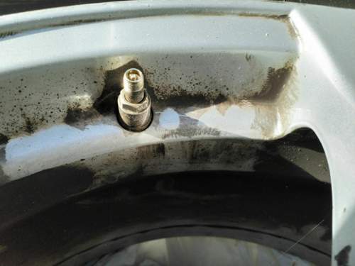

dann kann ich davon ausgehen das hier die rdc verbaut sind?
Img-20180211-133226
@Seterias schrieb am 11. Februar 2018 um 20:48:47 Uhr:
Ja, mit sehr großer Wahrscheinlichkeit.
