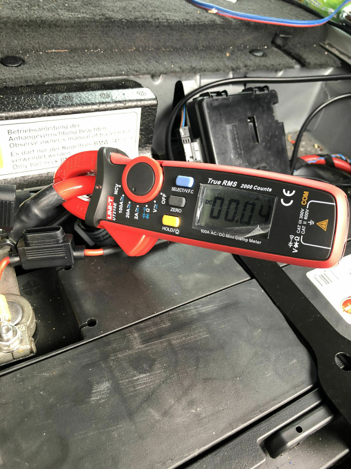

- am Fahrzeug die beiden Versorgungsleitungen am Pluspol gemessen
- dünnere Leitung zum Verteiler 60/100/250A Sicherungen Ruhestrom 40ma

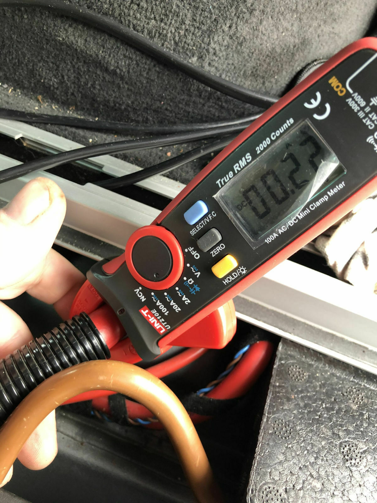

- dickere Leitung (Anlasser, Lima,Vorglühgerät,Zusatzheizer) gemessen, 220ma

Er sollte ja bis max. 60ma brauchen. Ich vermute das die 40ma auf der dünneren Plus-Leitung dem auch passen. Auf der dicken Leitung 220ma vermute ich den Fehler, denke da sollte kein Strom drüber laufen...
Liege ich da richtig? Wenn ja, welcher der Kandidaten in dem Stromkreis könnte dafür in Frage kommen und wie kann ich den Übeltäter am Besten finden? Bin über jede Hilfe dankbar ;-)

Ja, du liegst richtig.
Miss halt systematisch weiter, wo die 220mA konkret hingehen.
* Anlasser
* Generator
* Vorglühgerät
* Zusatzheizer
Die sind alle parallel, der Strom muss sich aufteilen (und dann in Summe wieder die 220 mA erreichen), die haben einzelne Zuleitungen und mit deinem Zangenamperemeter kannst du ja systematisch weiter messen an diesen individuellen Kabeln.
Ich würde beim Generator anfangen mit messen. :-)
manchmal sieht man echt den Wald vor lauter Bäumen nicht ;-). Wie es aussieht der Zusatzheizer. Habe die Masse abgeklemmt und ist auf 0 runter. Sicherheitshalber jetzt noch den Gegentest auf der Minusseite in einer Stunde... obwohl es eigentlich klar ist ;-).

Jepp, oder von den Verbrauchern nach und nach immer einen Stromkreis für sich trennen, wie du es gemacht hast. Dann fällt jeweils genau ein Verbraucher raus aus der Parallelschaltung. Dann kannst du auch weiterhin an der Summe messen.
