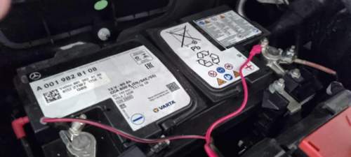

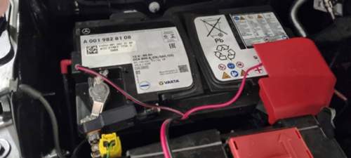

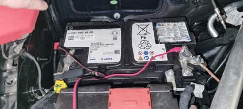

Hallo Schorsch,
ich habe mir von CTEK kurze Verlängerungskabel bestellt und diese wie auf meinen Fotos angeschlossen.
Habe damit keine Probleme, egal ob das Fahrzeug auf oder abgeschlossen ist.
Motorhaube lege ich beim aufladen immer auf, könnte man sicherlich auch zu machen, ist bei mir in der Garage nur nicht nötig.
VG
Lutz

@w-schorsch schrieb am 10. Februar 2024 um 10:00:12 Uhr:
Das meinst du doch, oder? Damit könnte ich dann auch die Motorhaube komplett schließen - wegen Ruhemodus.
Ja diese Strom-Zumpferln gibt es als Kabellösung (mit und ohne led-Indikator) oder mit Led auch als Einbaubuchse (die ist im SL im Kofferraum verbaut) die Kabel laufen dann entweder durch einen Spalt vorne unter der Haube ins Freie oder beim SL aus dem geschlossenen Kofferraum, die Dichtung hat damit kein Problem.
