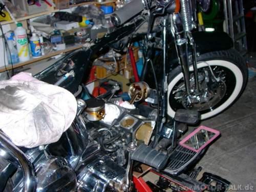

in einer FLST,fahre ich seit zwanzig Jahre EV 13, original CV Vergaser mit Tuningkit,Singlefire Zündanlage (in erster Linie wegen des nachgerüsteten Kickstarters) in Verbindung mit Auspufftüten einer 1972 Superglide.Anläßlich einer Revision wurden extrem dünne und hochwertige Kopf-und Fußdichtungen verbaut.Bin rundum zufrieden,prima Leerlauf.Dazu muß erwähnt werden,daß meine FLST (Bj.1990) eine der schwächsten Ausgaben damals waren mit 45PS,wo bei 140 Km/h Schluß war.Um zu entscheiden welche für Dich die bessere Wahl ist,solltest Du noch in Erwägung ziehen "für welches Motorrad ? Dickschiff oder schlanke FXST dann vielleicht doch EV 3" etwas bissiger bei weniger Gewicht des Fahrzeugs.
