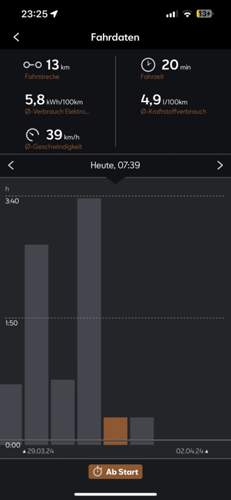

Also ich bin in meinem VZ Hybrid Von Leipzig nach Kassel und zurück am Wochenende gefahren. (250 Kilometer, tolle Autobahn) Auf der Hinfahrt mit voller Batterie waren es kombiniert 5 Liter (teilweise auch 220 gefahren) und auf der Rückfahrt waren es mit leerer Batterie 7,5 Liter. Und in dem Windschatten von einem LKW bin ich auch nicht gefahren.
Mich wundert dein hoher Verbrauch schon der 1.5 sollte eigentlich sparsamer sein, außerdem wiegt er ja auch deutlich weniger.
Hab gerade in der App nochmal nachgeschaut, durchschnittliche Geschwindigkeit lag bei 110 km/h. Dazu gehören aber auch ca. 20 minütige Fahrten durch beide Innenstädte.
Gefahren in Comfort auf der rechten Spur und zum überholen in Sport, Cupra fahre ich grundsätzlich nur selten weil die Drehzahl meiner Meinung nach unnötig hoch ist.
