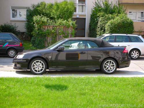

Nachdem unser Saab Cabrio jetzt ins fünfte Jahr geht, war Verdeckpflege angesagt. Da der Wagen eigentlich immer in der Tiefgarage steht, gab es keine größeren Verschmutzungen wie Vogelkot oder Moos. Allerdings gab einige hellere "Flecken" oder Streifen. Da das Verdeck nie im nassen Zustand geöffnet wurde (also keine Stockflecken) gehe ich davon aus, dass das Verdeck im Verdeckkasten eben aneinanderreibt etwas Farbe an den Reibestellen verloren hat. Zusätzlich gab es drei minimale Stellen, an denen wohl durch die Reibung schon eine glänze Oberfläche entstanden war.
(siehe Bild 1 "Seitenansicht vorher"😉
Insofern war es Zeit, was zu tun. Da ich mit dem Fahrzeug recht pingelig bin, war ich immer skeptisch, dies in die Hände eines Aufbereiters zu geben. Aus meiner Sicht besteht halt immer die Gefahr, dass die weniger sorgsam arbeiten als ich. Auf der anderen Seite würde ich das zum ersten Mal machen, also mit der Gefahr, kapitale Böcke zu schießen und dann teuer nacharbeiten zu lassen. Schlussendlich habe ich mich aber getraut, es selber zu machen.

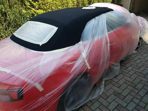

So gegen 15 Uhr war ich dann fertig, die Folie blieb natürlich wegen der Imprägnierung noch dran. Die Spannung stieg, wie sieht das Verdeck nach der Behandlung aus? Etwa schlechter, mit vielen Streifen? Genaues konnte ich ja erst nach dem Trocknen sehen. Nach ca. 45 Minuten ging ich wieder in die Tiefgarage. Toll sah es nicht aus. Man konnte deutlich Streifen sehen. Ich dachte nur: Hoffentlich geht das weg, wenn es richtig getrocknet ist! Während des Malens kam noch eine Nachbarin vorbei, die meinte, dass ihr Mann auchmal die Stoßstange ihres Corsa wieder mit Plastikfarbe auffrischen wollte. Das hätte dann ganz fürchterlich ausgesehen. Hoffentlich sieht so nicht naher das Verdeck aus. Ich tröstete mich damit, dass das Verdeck ja noch nicht trocken ist...
Nach zwei Stunden nochmal in die TG: Juhu, die Streifen sind raus, waren also nur Trocknungsstreifen. Nach zwei Stunden war das Verdeck absolut trocken und sah spitze aus. Einziger Mangel (das wusste ich aber schon vorher aus den Erfahrungsberichten), die minimalen blanken (dadurch glänzenden) Stellen wurden zwar gleichmäßig schwarz, aber glänzten immer noch etwas. Fällt aber nur aus ca. 50 cm Entfernung auf.
Danach eine Abdeckplane drüber zum Schutz, die Imprägnierung sollte heute (also nach ca. 1 Tag) erfolgen. Heute Mittag die Plane runter. Verdeck sieht immer noch super aus. Zuerst wieder sicherheitshalber abgesaugt, dann kam Swizöl zum Einsatz. Die Imprägnierung besteht aus einer leeren Sprühflasche, in die aus der eigentlichen Flasche umgefüllt wird. Nach der Anwendung kann man den Rest wieder zurückschütten und muss dann die Sprühflasche sofort mit Wasser ausspülen (Sprühkopf nicht vergessen). Die Anwendung ist super einfach, man kann ganz bequem das Verdeck einsprühen. Der besondere Sprühkopf verteilt sehr fein die Imprägnierung, d.h. man kann alles sehr einfach, sehr schnell, sehr fein und gleichmäßig auf dem Verdeck verteilen. Auch hier ist eine großräumige Abdeckung des Fahrzeugs notwendig, da der feine Srühnebel sich mit dem kleinsten Windzug verteilt und man ja mit einer Sprühflasche nicht so exakt zielen kann. Also: Sicherheitshalber mindestens 1 Meter Folie!
Nach zwei weiteren Stunden kam dann die Folie runter. Alles super, Verdeck und Restauto. Ausnahme: mein Fehler vom Anfang beim Einstreichen. Ein paar Tropfen hatten eine Lücke in der Folie gefunden und waren die Seitensscheibe heruntergelaufen. Nicht schlimm, da nur ein paar Tropfen. Aber das Entfernen war doch schwer, da das Zeug ja kaum wasserlöslich ist. Schlussendlich habe ich es dann mit dem Fingernagel abgekratzt. Geht aber nur auf der Scheiben. Glück gehabt!
(Die restlichen Fotos stellen das fertig bearbeitete Verdeck noch in Folie eingepackt dar.)

So, hier die Fotos (direkt wollte MT nicht!)
4-seitenansicht-vorher
Dscn3068
Dscn3069

Vor drei Jahren habe ich die Verdeckpflege mit Renovo durchführt. Nach dem Reinigen, Nachfärben (schwarz) und impregnieren, sah das Dach wie neu aus. Und das ist bis heute so geblieben (3 Jahre Sommerbetrieb April-Oktober, keine Waschstraße, nur Handwäsche).
Ich würde das jederzeit wieder so machen.
Bei meinen letzten Cabrio,das ich neu gekauft habe,konnte ich die Imprägmierung bis zum verkauf nach 3 Jahren erhalten.Geht natürlich nur mit Handwäsche und das Dach speziell nur mit Wasser sanft abreiben..
Bei meinen neuen Teil hat natürlich niemand Handwäsche betrieben🙁,war nur ein halbes Jahr angemeldet(Mai/okt) doch von Imprägmierung keine Spur🙁Da mußte ich erst mal ran,und hab mich hier Inspirieren lassen.Bei leichten Wind gar nicht so einfach "Christo" zu spielen.😁.Aber das Peading
kann sich sehen lassen.Verwendet hab ich 303 High Tech Fabric Guard .Mal schauen wie lange es anhält.
