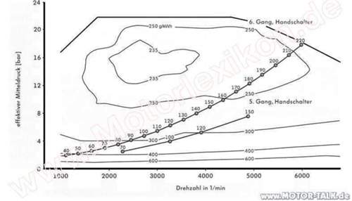

Tiguan - konstante Geschwindigkeiten - Verbrauch im 6. Gang
Berechneter Verbrauch = Abschätzung = grobe Werte zur Orientierung! 😉
Fahrzeuge:
VW Tiguan 1.4 TSI 118 kW 6G-Handschaltung 2WD
VW Golf 6 1.4 TSI 118 kW 6G-Handschaltung "2WD" (just for fun 😎)
VW Tiguan 2.0 TDI 103 kW 6G-Handschaltung 2WD
215/65/16 -> AU 2,09 m, 6. Gang GÜ: 2,664
24c6eb17-3a4d-4c4d-8bf2-ec244ccfaf2b
225/45/17 -> AU 1,93, 6. Gang GÜ: 2,673
23211af9-2e01-41d7-bf28-a2c11e90331a
215/65/16 -> AU 2,09 m, 6. Gang GÜ: 2,213
62521e08-b688-4216-884a-73ef1532c3d5
Anmerkungen:
- Leistungsbedarf grob berechnet
- Vereinfachung: er ist für beide Tiger gleich (TSI 1522 kg, TDI 1541 kg)
- berechnete km/h entsprechen echten km/h
- z.B. sind echte 150 km/h etwa Tacho 157 beim G6
- TSI: 118 kW Euro 5 -> spez. Verbrauch mit MD 125 kW Euro 4 abgeschätzt (Anhang 1), 235 war das Optimum
- TDI: 103 kW Euro 5 -> MD vorhanden (Anhang 2)
- spez. Verbrauch nur 5er Schritte, da Abschätzung 😉

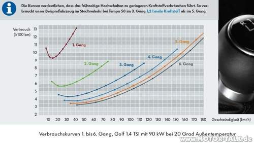

- G6 90 kW Verbrauchskurven von VW, 70 = 3,9 / 110 = 5,7 / 150 = 8,8 = Optimalfall (Anhang 3)
- G6 118 kW Berechnungen = Alltagswerte, 70 = 4,6 / 110 = 6,7 / 150 = 9,6 / 190 = 13,8
Konstante Geschwindigkeiten im 6. Gang - berechneter Verbrauch - Abschätzung für den Alltag:
adf045c9-17e4-4c54-ab52-2291da0ca805
Kommen die Werte für den Tiger hin?
VG myinfo

1.4 TSI 125 kW Euro 4 MD
2.0 TDI 103 kW CR MD
G6 1.4 TSI 90 kW Verbrauchskurven
@myinfo, deine "Arbeit" ist mal wieder lobenswert!

Das muss ich auch sagen und ich bestätige gerne, dass Deine Werte grundsätzlich bzgl. des 1.4 TSI Tiguan zutreffen.
Ich habe das Ganze mal ( da ich eh eben noch los musste ) angetestet, hierbei über 8 km konstant 70 km/h und einmal konstant 100 km/h über 5 km.
Hierbei besagte meine MFA folgende Verbräuche ( Strecke war ohne Steigungen oder Gefälle ):
