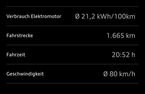

Ich kann auch wieder neue Werte liefern. Heute zurück von Pilsen CZ nach Freiburg. Max 165 km/h, viel Tempomat 150, aber auch eine Stauumfahrung über Land. Q6 Quattro, 19 Zoll. Geladen habe ich einmal 17 Minuten, allerdings bei ca. 35% angesteckt. Ging dann trotzdem noch direkt auf 220 kW hoch.
Ausserdem in der Anlage der Gesamtschnitt auf knapp 1.700km seit Übernahme des Q6, davon ca. 1.500 km Autobahn.

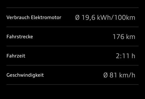

Heute kann ich Schweiz Verbräuche beisteuern. Freiburg im Breisgau nach Luzern und zurück Rückweg bei viel Regen. Tempomat nicht über 125 km/h in CH. 19Zoll Felgen.

@Etronista schrieb am 11. September 2024 um 21:09:31 Uhr:
Richtig gute Verbrauchswerte. Da bin ich mit meinem Q4 nicht besser...
Ich bin auch sehr zufrieden. Ich hab hin und zurück 73% Ladung Akku verbraucht. Das gefällt mir sehr gut.
