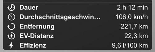

Auto war bei Fahrtantritt zu 83 % geladen.
Geschwindigkeit 130 - 140 .
Ab 160 schlägt brutal der CW Wert zu.
