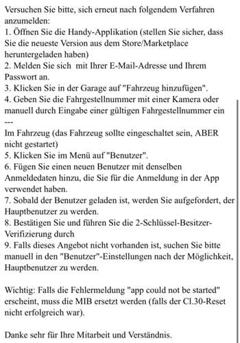

Auch mein (neuer) Seat León den ich vor kurzem gekauft habe hat die Hauptnutzer werden Probleme. Beim Vorbesitzer hat noch alles ohne Probleme funktioniert, doch nach der Übergabe die Enttäuschung. Nichts geht.
Der freundliche hat alles versucht, Update von 17xx auf 1896, sämtliche Reset der Steuergeräte, alle Messungen durchgeführt die man nur durchführen kann. Das Ende vom Lied = 5 Tage Werkstatt und nun wurden neue Steuergeräte bestellt. Im Anhang mal ein Screenshot vom Seat Kundenservice der Technischen Abteilung. Vielleicht hilft es ja bei jemandem.

habe meinen Leon KL 1.5 TSI BJ 10/2020 Reimport aus polen, diese Woche zur Aktion 90u2 abgegeben. Die software davor war die 1672 (Teilenummer Gerät: 5FA035862C) und ist jetzt endlich die 1896 (Teilenummer Gerät 5FA035862L). Bei mir war die Anmeldung als Hauptnutzer nur möglich, nachdem ich mein Infotainment System über den Hotspot an meinem handy verbunden habe. Seit dem Funktioniert alles 🙂. Lg kev
Ende vom Lied 1 Tag Werkstatt, Hauptnutzer geht aber bei der Feldmassnahme 29J8 die gleich mitgemacht wurde hat sich das Notruf Steuergerät verabschiedet. Und er bleibt gleich weiter in der Werkstatt. 😰
