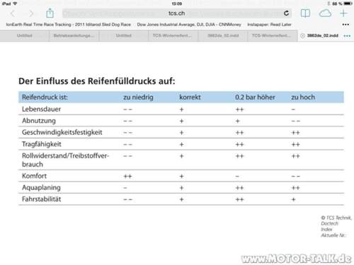

Mir liegt völlig fern irgend jemand belehren zu wollen, jeder soll seine Erfahrungen selber machen können. Es ist nur schade, wenn dann jemand Schaden nimmt, obschon er aus den Erfahrungen Anderer profitiert hätte haben können. Die Wahl von 2.8 Bar anstelle von 3.0 Bar als Solldruck beim V60 PIH ist im Übrigen ein Kompromiss aus Komfortgründen wegen der strafferen Fahrwerksauslegung. (Woher ich das habe lasse ich hier mal offen :))
Anbei noch eine Tabelle, die die Relation Reifendruck-Reifenschäden zur Darstellung bringt.
Damit sind wir dann vollkommen einer Meinung. Es schadet sicher niemandem, ob 2,8 oder 3,2 Bar - die wichtigste Lehre aus dieser Diskussion ist sicher: Vertraue nicht dem Luftdruck, der dir in der Werkstatt oder beim Reifenfuzzi reingedrückt wird. :)
