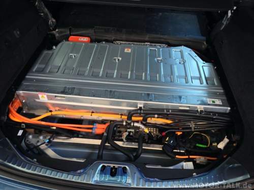

Ein Bild meiner (defekten) Batterie kann ich liefern. Details kann ich aber darauf keine erkennen. Heute kam der Ersatz per Sicherheitstransport aus Frankreich. Nur fehlt leider immer noch das Montagegestell aus Schweden. Vermutlich gibts nur 1 für Europa :-)

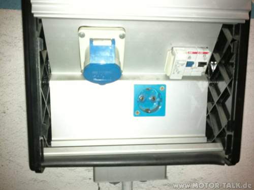

Das Problem hierbei ist der Wunsch, einen Schukostecker zu verwenden. Dauerhaft 16A sind über den Kontakt nur mit einer aktuellen Hausinstallation machbar, und selbst dann ist ein dauerhafter Strom von 16A über viele Stunden eine enorme Belastung für die Steckdose.
In Essen gab es mal in einem Parkhaus eine RWE Ladestation mit Schukodosen, die waren alle ziemlich schwarz.
=> Die Hersteller gehen auf Nummer sicher und nutzen "nur" 13-14A maximal, alles andere geht dann über geeignetere Verbindungen wie CEE blau oder Typ2

Ich weis nur von entsprechenden Montagegestellen im Werk. Der Batterieeinbau am Band ist nämlich schon Millimeterarbeit.Hoffentlich läuft er bald wieder.
Im Werk wird das mit einem Hubgerät von oben erledigt, das die Batterie längs einfährt und dann im Kofferraum um 90 Grad dreht vor dem Absenken. Ist im YouTube Video schön erklärt. In der Werkstatt ist für den kompletten Austausch 1.5 Stunden vorgesehen. Absolut utopisch, die ganze Administration für die Beschaffung von Batterie und Werkzeug dazugerechnet. Ich staune immer wieder, wie die Händler überleben können!
Eventuell wäre eine Reparatur-Batterietausch im Werk sinnvoller gewesen. Der Fahrzeugtransport dürfte hier nicht das Problem sein.
Die Batterie kann nur von oben wie beschrieben eingesetzt werden. Dafür eignet sich aber jedes Hubgerät mit einem Tragarm und einem Wirbel in der Aufhängung um die Batterie zu drehen.
Wenn das benötigte Werkzeug vorliegt kann der arme Monteur nach dem zwanzigsten Batteriewechsel sich eventuell der Vorgabezeit annähern.
Bei dem kürzlich an meinem Wagen durchgeführten Steckerwechsel und der Riemenspann Aktion waren
3,5 Stunden Vorgabezeit angesetzt. Die Werkstatt hat einen Tag gebraucht, weil für den Austausch des Batteriesteckers noch die Hinterachse gelöst und teilweise abgesenkt werden musste. Zur Frage der Kostenerstattung meinte der Meister man müsse eben noch lernen und sich einarbeiten ( auf eigene Kosten ). Witzig im Aussehen ,nicht für die Arbeitssicherheit, war auch die vorgeschriebene Absicherung des Arbeitsplatzes-Hebebühne. Rundum mit gelb-schwarzen Folienbändern und Warnschildern für Hochvolt Gefahr. Habe es leider nicht im Bild festgehalten.
Ich finde es nicht richtig das bei einem solchen Fahrzeug Volvo die Arbeitszeiten für Garantiearbeiten so knapp ansetzt und die Werkstätten bei jedem Reparaturvorgang hier bares Geld zulegen.
Der Tausch ist vollzogen, die Arbeitszeit an sich wird nicht das Problem sein. Aber der Serviceleiter verheizt dafür ein Vielfaches davon für die Organisation. Nun bin ich aber mit dem WoMo bei Venedig und muss mich bis Montag gedulden. Dann gibt's Fotos und Freudenschreie :-)
