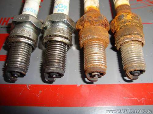

Also wo ich meine GPX gekauft habe bin ich Sytematisch vorgegangen, Alte ZündKerzen raus neu rein die sahen auch wie die Ersten ziehmlich mitgenommen.
Dann neue Kabel und Stecker natürlich NGK, Vergaser fertig gemacht und sicherheitshalber auch ein Benzinfilter rein bis 180 Kmh kein problem.

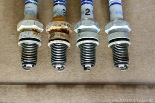

Das sind meine ZündKerzen (von links Zyl.4 3, 2, 1) nach ca 3000 Km und ich denke ich habe die Vergaser richtig Eingestellt.
Ich hatte auch ein Kühlwasser Problem der ist auch gelöst, habe neu Wasser Einlassstuzen rein gut ist.
Nun vor 3 Wochen sind Zyl.2 und 4 ausgefallen und mein 5 Kumpel wollen nach Italien ne Tour machen gleich 4 Neu rein und wirklich Tag und Nacht war ich am Schrauben letzte Nacht bekomme ich diese Sch.. Luftfilter nicht rein.
Um mitfahren zukönnen muste ich die 500 Suzi (gedrosselt) nehmen war schön aber mit meiner wäre es unvergleichlich geworden, sollte mit der GPX die erste Tour sein ist es aber leider nicht.
Alle Sprinten vor dir her und mir bleibt die Rückenansicht derer, könnt Ihr nachvollziehen denke ich.
Wieder Zuhause gierig den Luftfilter rein und kaum Fahre ich 10 Km mit den Neuen Kerzen verreckt Zyl.4 schon wieder.
Nun kommen Iridium rein dann ist aber schluss mit kerzen denn mitlerweile habe ich ca. 80 Euro für Kerzen Kabel und Kerzenstecker die eigentlich noch gut waren ausgegeben.
Das dritte Bild ist vom 3.10 Heilbronn Tour da lief alles bestens aber wie lange noch mit den Standart Zündkerzen!

Hmm, also ich meine deine Kerzenbild zeigen ein sehr mageres Bild ... wieso weshalb mag ich nicht sagen ... aber vielleicht doch Vergaser verstellt bzw läuft nicht rightig ?
Hab ich aber genau nach Anleitung eingestellt, sogar die Sycro hab ich auf 2 Verschiedene Methoden kontrolliert.
Was ich demnächst machen werden die Krümmerthemperatur vergleichen mit einem Digitalen Messgerät.
Das wird mir die aufschluss geben wie der Leerlauf eingestellt ist.
Der verbrauch liegt bei 5 Liter Super+ auf 100 Km (+- 0,5 Liter), anderes als Super+ Tanke ich nicht wenn, die uns nicht etwas anderes andrehen die Tankstellen.
Und übrigens die Farbe ist fast so wie in der Anleitung aber du könntest recht haben das der etwas zu mager ist, muss ich kontrolieren.
Danke und Gruß.

Synchro ?? Reden wir hier nun von Vergaser Synchronisierung, das hat nichts mit der Mischung zu tun. Sind z.B die Vergaserluftschrauben richtig eingestellt, lt. Louis Datenbank die GPX soll 1,75 AUSDREHUNGEN sein .....
Ich denke die Syncro sind A und O der ganzen Geschichte aber die Leerlaufschrauben sind Zyl. 1 und 4 =1,75 Zyl. 2 und 3 = 1,75 und ein kleine trick mehr weil die mehr Wärme abbekommen.
Oder lieg ich da falsch Jason.
1. Benzinfilter rausschmeißen, Fehlerquelle Nr. 1. Wenn Dreck und/oder Rost im Tank ist, reinigen, entfetten, entrosten und beschichten.
2. Die Leckage im Kühlsystem beseitigen. Solange Dir -wie deutlich erkennbar - die Brühe in die Kerzenlöcher läuft, musst Du Dich nicht wundern , wenn die verrecken. Ich habs vorher schon mal geschrieben: Ursache suchen ! Weil Du sonst die teuren Iridium-Kerzen auch erneuern darfst. Vermutlich ist der O-Ring am Thermostat im Eimer. Wasserspuren seitlich am Zylinder (unter dem Auslaufloch) ?
