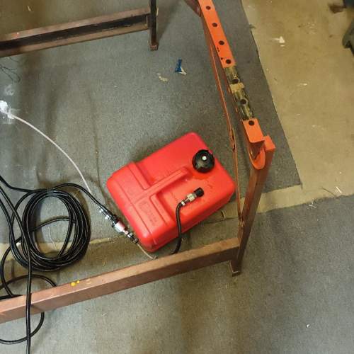

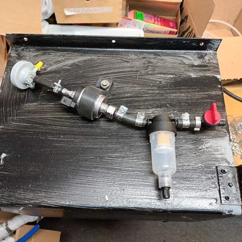

Ich selbst habe einen 12 Liter Tank ( aus dem Bootsbereich mit Bajonettkupplung der Entnahmeleitung) mit angefertigter Unterflurhalterung gewählt. Aufgrund der erforderlichen Länge der Dieselleitung vom Fzg.Tank zur Heizung im Heck war es für mich die bessere Option.
Der Tank als solches gilt damit als Ladung und ist nicht abnahme- und eintragungspflichtig.

Unterflurhalterung mit Tank -Teilansicht
Testaufbau-mit-11-liter-bootstank-mit-schnellkupplung
Tankhalterung mit angeb. Pumpe etc.
