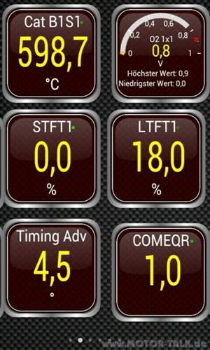

Heute in den 70 L Tank mit ~E42,5 noch 35,75 E85 dazugekippt... Ergo ~E64.
Und ... Nichts. LTFT ist extrem schnell lernfähig! AGT voll ok, Lambda misst noch bis 0,8.. Regelt also noch aus. Ich beobachte mal weiter.
Ach ja, keine MKL.

Na gut, ich habe ja derzeit nur ~E64 drin. Was micht wundert- warum ist LTFT bei der Möhre so schnell lernfähig? Was denkt ihr, wenn LTFT am Ende ist, kommt denn STFH hoch? Weil mehr als 18 % habe ich es jetzt nicht gesehen, ich denke das ist die Regelgrenze. Bin echt erstaunt, beim Vectra damals ohne Umbau gabs Leistungseinbußen und man hat gemerkt, dass man mit E unterwegs ist, hier bei der Turbomöhre nichts.
Aber im Winter war Kaltstart selbst ohne Poti mit franz. E85 nie das Thema im alten Vectra. Im Sommer sowieso nicht. Mein Schwager hat widerrum Probleme mit dem selben Motor wie ich es hatte wg. Kaltstart. Verstehe es wie man will.
