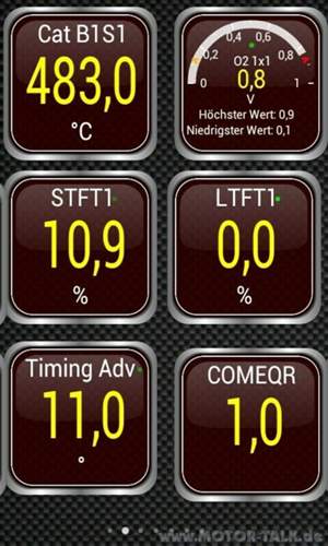

Original geschrieben von steel234
Was micht wundert- warum ist LTFT bei der Möhre so schnell lernfähig? Was denkt ihr, wenn LTFT am Ende ist, kommt denn STFH hoch?
Der hat wahrscheinlich ein breites Band, wo der regeln kann und es dazu schafft die nötige Menge an zu passen!
Sei froh, andere hätten es gerne so, bin mal gespannt, wie der reagiert, wenn du fast oder gar Pur E85 fährst!
Es ist ja jetzt schon sehr ordentlich alk drin. Werde wieder den halben tank verfahren udn dann pur nachkippen. Müsste denn bei Sommerware ~ E74 sein :)
So, heute hat er in der Kaltkaufphase FC "Abgas mager" rausgespuckt.
Paar Meter gefahren, ausgelesen, FC ist drin, aber auf nicht vorhanden gesetzt.
Blöderweise und ohne Nachzudenken habe ich denn FC gelöscht.. Aua. Und somit meine LTFT-Einstellung verloren.
STFT geht jetzt bis 12,5% hoch.
Also, LTFT scheint bis 18% zu gehen und STFT nochmal bis ~12%. Sind denn 30% Regelung, das wäre ja perfekt :)
Screenshot

Habe heute wieder mal getankt, rund 30 Liter. Müsste mittlererweile bei +-E75 angelangt sein.
LTFT ist bei ~20%. STFT regelt bissl hin-und her, also müsste ncoh etwas mehr ausregeln.
Interessant, Lambdasonde ist etwas träger geworden, jedoch gibt die weiterhin brav die Signale bis 0,8v, scheint also passen, das Gemisch. Im alten Vectra ohne Piggyboxzuschaltung sind die Werte sofort auf 0,1 V und weniger abgesunken.
FC ist noch gespeichert , aber nicht vorhanden (idle, off) (Abgas mager).
AGT ist niedriger. Früher waren es beim normalen Fahren Überland/Stadt so 500-750°, heute kam ich nichtmal auf 500°.
Ich habe das Gefühl, dass die Steuerung jetzt doch Ladedruck wegnimmt. Normalerweise liegt dieser bei ~1 Bar bei Volllast, heute kam ich auf nicht mehr als 0,9 und das mit aktiviertem Tuningdatenstand.
Weiss jetzt nicht ob das am noch leuchtender MKL liegt.
Sonst läuft die Karre ohne Murren, ruckelt nichts, startet normal, nur eben MKL leuchtet.
Ich beobachte weiter....
Das ist nicht deine ECU, das ist der natürliche Zustand bei LFT -20% dass du zu wenig Abgasflow hast wenn er dann in OpenLoop geht. So lange du in Lambda bleibst (ClosedLoop) kann die Regelung nach ziehen. Allerdings nur bis 20% ! Aber auf OpenLoop (WOT, volle Kanne) bist du im festen Kennfeld.
Ist der gleiche Effekt den ich beim Golf V GTI mal hatte. Da war die Vorkatsonde ziemlich müde geworden, mit dem Ergebnis dass er bei Vollast (OpenLoop) zu mager lief.
Neue Sonde und schon war der LD bei WOT wieder voll da. Muss man nicht verstehen, weil in dem Bereich (WOT UND hohe Drehzahl) an sich(!) OpenLoop auf Kennfeld herrschen sollte, an sich :confused:
Aber scheinbar hat die ECU noch bei WOT und 5000 u/min irgendwie die Sonde abgegriffen.:confused:
Grundsätzlich gilt aber:
Kein Sprit = kein Abgas = kein Ladedruck. So einfach ist das beim Turbo.
LFT ist aber bei +20%. Nicht -20%. Die Karre läuft im closed loop. Bei Vollast ja, sollte nach Kennfeld laufen, aber werden da die LFT-Werte nicht berücksichtigt?
Klar, bei PLUS 20, hab mich verschrieben.
Genau das schnalle ich nicht, ich beziehe mich auf meinen Fehler beim 5er GTI, da spielte die Sonde selbst bei VOLLAST noch mit. :confused:
Auf jeden Fall fehlt dir bei Vollast im OpenLoop Sprit wenn der LD einbricht. In diesem Fall eben wegen der nötigen fehlenden Mehrmenge wegen E85.
Geh einfach über die Brücke mit etwas größeren Düsen . Dann passt es.
So, weiter gehts. Noch 25 Liter rein in den Tank.
Also müsste jetzt nah am E85 pur sein.
MKL ist weiterhin an, FC ist aber gem. Anzeige aus und nicht aktiv.
LFT ist bei +25%, SFT regelt wieder bissl hin-und her. AGT ist im Rahmen, Vollgas nicht ausprobiert, aber heute bei recht zügiger Fahrweise bis max. 750°. Lambda macht normale Sprünge 0,1-0,8v, ist aber irgendwie träge, bilde ich mir ein.
Ladedruck ist leder begrenzt, auch im closed loop bei Teillast geht es bis max. 0,7 Bar. Ok, angesichts der recht hohen Leistung der Karre ist es zu verschmerzen.
Bin mal gespannt ob er sich vollständig anlernt.
