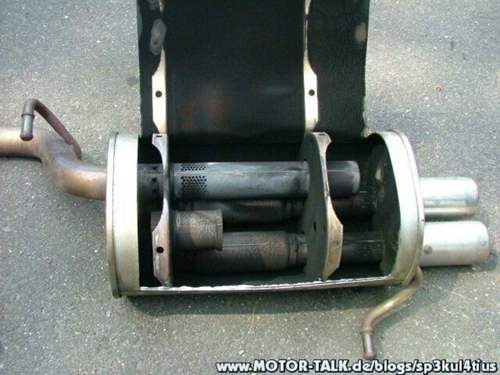

Im Resonanzdämpfer wird die Reduzierung der Lautstärke dadurch erreicht dass die Abgase durch mehrere speziell angeordnete Kammern geleitet werden ehe sie austreten.
Technisch aufwändig und dadurch teurer aber über die gesamte Lebensdauer gleichbleibend von der Lautstärke.
Im Absorbtionsdämpfer verringert sich der Schall dadurch dass er an einem Füllmaterial vorbeigeleitet wird.
Herstellung preiswerter , aber das Füllmaterial wird mit der Zeit nach und nach mit aufgeblasen und dann wird der Dämpfer lauter .
Kann man aber mit dem entsprechenden Dämnmaterial aus dem Zubehör meist nachstopfen wenn der Dämpfer so gebaut ist dass man ihn öffnen kann .

Ihr kommt hier etwas durcheinander.
Ein resonanzschalldämpfer findet beim 2 takter anwendung!
Da wir hier scheinbar vom 4takter sprechen, sind einmal der Absorptionsschalldämpfer und der reflektionsschalldämpfer interessant.
In der praksis hat der absorptionsdämpfer weniger staudruck. Das "könnte" zur leistungssteigerung führen. Zugelassene strassensysteme eher wenig potenzial. Warum fettet man an? Beim einspritzer eher unnötig, da die lamdasonde das gemisch überwacht. Bei dummen systemen wie vergaser oder ungeregelten einspritzungen zur Prävention. Zumal man mit anfetten auch zusatzleistung mobilisieren kann. Und wenn man sich schonmal damit beschäftigt... Eine komplettabstimmung inkl auspuff komplett etc ist der einzige weg, "richtig" was rauszuholen...
Beim refektionsschalldämpfer sind auch eher keine reflektionswellen zu befürchten. Der aufbau verhindert dies. Die kammern werden mit Rohren unterschiedlicher Durchmesser verbunden. Da kommen keine wellen mehr zurück.
Fazit, zubehörauspuff anbauen und losfahren.
