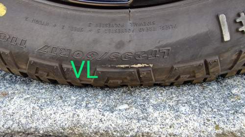

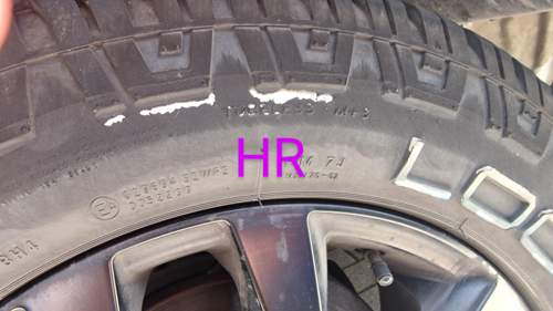

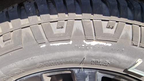

Hallo zusammen, hat jemand von euch Erfahrungen mit dem Loder AT#1 gemacht? Ich fahre jetzt seit einem Jahr den Loder AT#1 auf meinem Vito und muss sagen der Reifen ist wirklich super auf der Strasse und im Gelände. Vor allem geräuscharm im Vergleich zum BFG AT KO2. Mein einziges Problem ist, dass er den Gummi an der Flanke verliert. Ich traue mich schon gar nicht mehr ins Gelände zu fahren. Den Hersteller habe ich schon kontaktiert - schliesslich lautete der Werbespruch "Der LoderTire AT#1 ist ein Reifen, auf den man sich verlassen kann. Steiniges Terrain - Der LoderTire AT#1 gedeiht in bergigem oder felsigem Gelände dank seines All-Terrain-Profils und seiner starken Seitenwände."

Die paar Kratzer sind auch nur kosmetischer Natur und haben keinen Einfluss auf die Reifen-Gesundheit.
Was sagt der Betrieb, bei dem du gekauft hast und montieren hast lassen? Das wär der erste Ansprechpartner.
Bestehen da noch irgendwelche Ansprüche deinerseits?
Das wirkt aber so, als würde sich da lediglich eine äußere Sich cht Gummi lösen. Dass es darunter weiß ist, kann mit der weißen Schrift zusammenhängen.
Ich würde mal zur Schrift hin abknibbeln und schauen, ob das schwarze Gummi nur auf dem weißen Gummi aufgebracht ist.
Tragend scheint der abgeribbelte Gummi nicht zu sein.

Wenn in der Flanke tatsächlich Gewebe sichtbar ist, was für mich nicht erkennbar ist, muß der Reifen ersetzt werden.
Laut Seitenaufdruck hat die Flanke drei Polyester-Lagen, daher vermute ich dass das die erste Lage ist.

Der Reifen hat im Bereich der Flanke deutlich mehr Speck auf den Rippen, bevor die Fäden des Unterbaus sichtbar werden.
Auf der Aufnahme kommt das für mich rüber wie weiße Farbe.
So sieht es aus, wenn das Gewebe erreicht ist:
danke dir - das gibt mir Hoffnung, dass ich noch weiterfahren kann.
Bitte sehr…, mir auch.
Du kannst die Puschen auch auf dem Rad drehen lassen, dass die schwarze Seite nach außen zeigt und Dein Fahrzeug nicht wie ein Zebrastreifen ausschaut.
