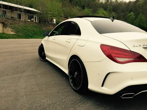

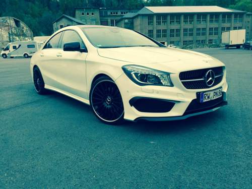

Ich habe die H&R Federn verbaut passt perfekt zu den 19"

Also ich kann sagen das er extrem straff ist kein Vergleich zu dem davor, und ich habe auch das volle AMG packet. Liegst straffer und sauberer in der Spur.
Ja es sind 30mm Federn.
